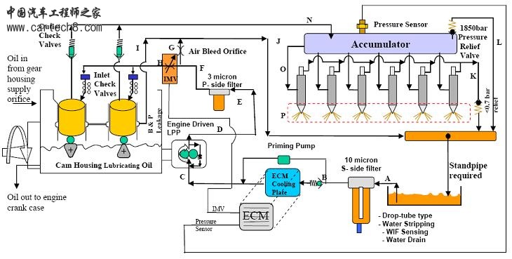

一款典型的高压共轨的结构原理图
发表于 27-9-2008 12:32:43 | 显示全部楼层 |阅读模式
高压共轨的结构原理图,学习交流

楼主能否做点详细的介绍呀?全是外文呀
 楼主| 发表于 27-10-2008 16:13:46 | 显示全部楼层
有什么问题可以跟帖子讨论:)详细的资料涉及一些敏感内容

    喷油器是机械式的?没看到线束阿。那它怎么控制喷油速率呢?
