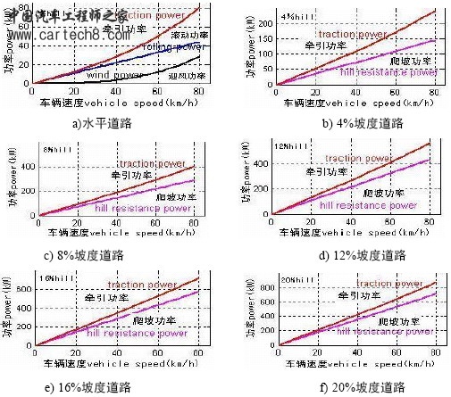

混合电动公交车的基本参数如表2。考虑理想的道路负载特性:①滚动阻力系数f 为常数,②空气绝对速度为零,③良好的水泥路面, 讨论车辆行驶性能计算[5]。这样,车辆在不同坡道上匀速行驶时,牵引装置的功率需求如图1 所示。

图1 六种不同道路坡度条件下牵引电机功率与车辆匀速行驶速度之间的关系
2.2 牵引电机主要参数选择
2.2.1 功率估算
北京城市公交车的平均运行速度15~30km/h,道路坡度不大于12%,因此以车辆平均速度15km/h 在12%的道路上持续运行作为确定牵引电机额定功率的重要参考量。根据图1d),牵引电机持续运行功率选择为100kW。在减速比满足条件下,该牵引电机功率完全满足车辆在水平道路上以80km/h 高速运行时80kW 的功率需求(如图1a)所示)。
将图1b)的坡道阻力折算成水平道路上车辆持续加速行驶所需的功率。如果认为旋转质量转换系数为d=1.05,那么车辆的平均加速度为0.3733m/s2、0~50km/h 平均加速时间为37.2s,以及50km/h 加速瞬时功率分别计算为140kW。而且,从图1(a)可知,车辆在水平道路上50km/h 匀速行驶的持续牵引功率不到40kW,远远小于相应的加速瞬时功率。如果牵引电机过载功率(持续1 分钟)按额定功率的1.5 倍计算,完全满足车辆0~50km/h 加速时间不大于40s 的要求。另一方面,根据图1(f)车辆在20%坡道上以15km/h 运行的短时运行功率约为160kW,那么选择牵引电机持续1 分钟的最大功率为160kW。

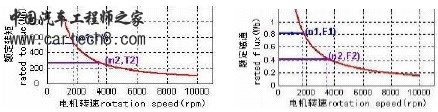

2.2.2 感应牵引电机速度计算
确定感应牵引电机速度的前提条件是:① 相同的额定功率和最大功率,② 相同的额定电压Urated。感应牵引电机的速度选择有两个方面,即基速n 和最大速度nmax。一方面,基速是感应电机恒转矩和恒功率两个区的分界,是感应电机的基本特征参数;另一方面,可以通过感应牵引电机的基速来确定其最大速度。假设满足条件①和②的两个感应牵引电机,一个电机的基速为n1,另一个电机的基速为n2,则额定转矩T与基速n 关系如图2(a)所示,额定磁通F 与基速n 关系如图2(b)所示。
(a) 额定转矩与基速 (b) 额定磁通与基速
图2 相同额定功率和电压的两个感应牵引电机的额定转矩、额定磁通与基速的关系曲线
根据感应电机转子磁场定向控制原理[6],基速以下,保持磁通额定,进行恒磁通控制;基速以上,进行弱磁控制。忽略极高速的自然模式效应[3],存在如下关系,
式中的感应电机参数,Lm 为励磁电感(H),Lr 为转子电感(H),isd,qr 为转子磁通参考坐标系d、q轴定子电流(A)。
符合(2)和(3)两式的一组参数如下
假设感应电机的定子电感与转子电感相等。一般来说,对于同等额定功率和电压的感应电机,基速升高,额定电流、重量和体积变小,比功率和效率增加。

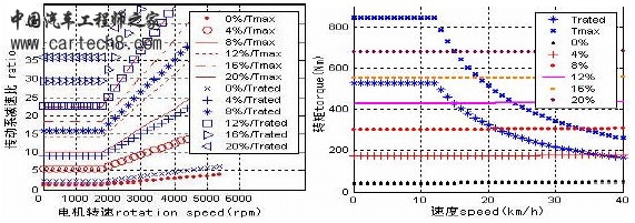

车辆的最大减速比由牵引电机具备以稳定低转速的最大转矩输出能力确定。具体用车辆爬坡所需的转矩与牵引电机最大转矩、额定转矩之比确定车辆最大减速比,由于车辆爬大坡时速度较低,迎风阻力可以忽略不计。这样,车辆最大减速比与道路坡度、牵引电机转速之间的关系曲线如图3(a)所示。
(a) 最大减速比 (b) 减速比28 时的阻力矩
图3 车辆在各种坡道上行驶的最大减速比及阻力矩
根据最大减速比曲线图3(a),认为最大减速比在25~30 是合适的。如果要求牵引电机在输出额定功率和额定转矩内满足车辆在15%的坡道上低速稳定行驶,而且低速档和高速档之间的比数最好小于1.7 [5]。那么,车辆的最大减速比应在28 左右,最小减速比约为17。
图3(b)表示最大减速比28 时,车辆在各种道路坡度下的阻力矩情况。由图可知,车辆能够以最大速度36km/h 左右在4%坡道上匀速行驶,车辆足以15km/h 在12%的坡道上匀速行驶,能够爬20%的坡道。

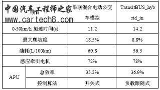

(4) 串联混合电动公交车模型与标准模型TransitBUS_hybrid_in 行驶30 个CYC_CBDBUS 标准城市道路循环工况(约96km),作动力性和经济性比较,结果如表 4。
表4 串联混合电动公交车模型与标准模型
在CYC_CBDBUS循环工况下,串联混合电动公交车模型和TransitBUS_hybrid_in 标准模型相比,前者的动力性远优于后者,而经济性比后者差7.6%。由于串联混合电动公交车模型的牵引电机低速转矩高,后备功率大,利于加速和爬坡;然而,在水平道路下,车辆轻载运行,效率低,直接影响车辆的燃油经济性。

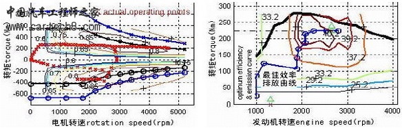

串联混合电动公交车模型仿真没有完全达到动力系统设计指标,原因有以下几个方面:牵引电机:轻载运行效率低,最高转速只有为5200r/min。感应牵引电机仿真的运行效率MAP图如图4(a)所示,轻载时感应牵引电机的运行效率低,小于原有设计最低的平均效率值75%,影响动力系统设计能力的发挥。在有限能源供给下,对续驶里程影响尤为严重。感应牵引电机的最高转速限制了车辆最大行驶速度的提升,适当减小传动系最小减速比即可满足车辆最大行驶速度60km/h 的指标。
(a) 牵引电机MAP 图 (b) APU 发动机MAP 图
图4 牵引电机和APU 发动机MAP 图
APU输出功率不足:实际将应用VW-1.9L-PD-TDI 柴油发动机做试验,其MAP 图如图4(b)所示,它的排放与效率优化区的最大持续运行功率为62.2kW,这样APU 的仿真输出功率最大为54.7kW,比设计值59.5kW 小8%。限制了感应牵引电机功率的输出,直接影响车辆以最大速度持续行驶,对车辆的爬坡能力也有影响。
动力电池组:质量增加,全面影响动力系统性能的进一步提高;SOC 最小值为0.4,也降低了车辆续驶里程。
