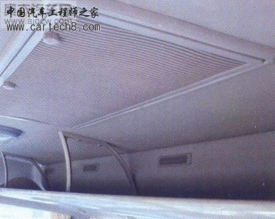

      1、顶棚及侧壁

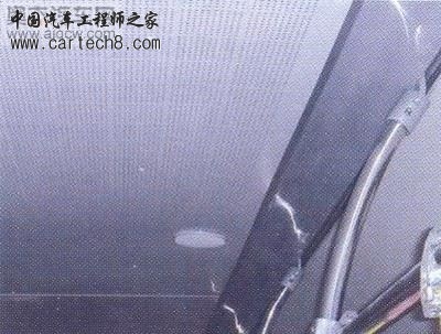

      中高档客车的顶部需安装空调管道、回风口、换气扇、车内行李架、顶灯及扬声器等,这些装置在车顶应整齐,并顺理成线、成面,线面流畅简洁,给乘客以舒适的视觉感受。客车顶棚的材料及色彩对乘员心理有很大影响,采用胶合板、纤维板、宝丽板、贴面纤维板、华丽板或金属板喷漆等作顶棚护板,工艺简单,装配方便且成本低,目前在普通客车和城市客车上得到广泛应用;多孔复合材料常用于中档长途客车和团体客车,此类材料以聚泡沫为基材,表面粘结聚氯乙烯塑料薄膜面料穿孔制成,具有外观清洁平整、色泽一致、反光、吸声、绝热、耐寒、耐腐蚀、抗老化、质地轻软和美观等特点,使用时,直接用粘结剂粘接在金属或非金属车顶和侧壁上;高档大客车的顶棚材料多选用植绒织物,如棉毛混纺、特制棉绒布、合成化纤和棉化混纺织物、长毛绒或化纤地毯等,绒毛织物可以有不同的色彩和凹凸纹样,可增强乘员对顶棚的适应能力。目前,新型的软包复合材料,如ABS工程塑料、复合仿真皮人造革材料在部分企业生产的客车上也得到广泛应用,它们可以满足内饰设计人员对色彩及图案选择的需求,而且具有防振、隔声、隔热、轻便和柔软等优点,从而大大提高了乘坐舒适性。
      前后顶装饰关系到与顶内饰及左右侧内饰的过渡,因此,结构处理较为复杂、困难,普通客车多采用金属钣金件一带而过,脱离不了硬冷的感觉,高档客车一般都采用较为复杂的装饰件,巧妙地实现空间立面的过渡,而且与仪表台、行李架等结构交相辉映,显得整体感强,没有间断不连续的缺陷。这些装饰件由于一般都具有比较复杂的曲面构造,因而在选材和成型工艺上都有特殊要求。首先在选材上,一般采用工程塑料或玻擒钢。采用工程塑料,可获得精度较高的外形,表面纹理也可处理得很细腻,成形后一般不需要二次加工,但成本很高。采用玻璃钢制作,精度及表面处理都较工程塑料相差较多,但成本较低,而且通过二次加工可获得满意的效果。
客车的侧壁和上部常常是顶棚的延续,之前中间部分的窗内框多采用钢板或铝板冲压而成,表面喷漆。现在客车则采用软包或采用新型材料进行装饰,其色调应与顶棚的色调相近。关键在于侧壁的下部,其色彩的选择可与地板的色彩相近或与座椅的色彩协调,可选用与顶棚类似的材料,以提高乘坐舒适性和整体美观度。

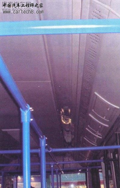

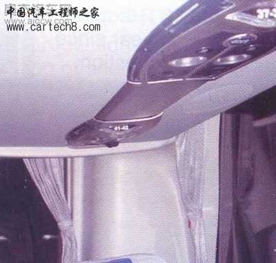

      2、空调管道和内行李架
      大中型高档客车内顶均装有空调管道及行李架,所占面积至少占顶棚的1/2,其风格和技术水平将直接影响整车内饰。之前的设计趋势是把行李架与冷风道融为一体,其断面形状为丰满、协调的双曲线型,给人以美的感受,同时,将冷风出口、阅读灯面板、音响、扬声器盖板及厢灯面板整齐地排列于冷风道的下面,位于座椅上方,便于乘客使用。而今上海客车展上,许多参展车辆都将两者分开设计,这样做的好处有2点:一是在视觉上给人以新鲜感,美观大方;二是对于生产厂家而言,由于简化了生产工艺与安装工艺,可以降低成本,使车辆的价格更加合理。客车的内行李架支腿,以往多为隐蔽式,今后将更倾向于外露,由悬壁式安装改为封闭环安装。这一方面可以增强其刚性,防止车辆行驶过程中产生的振动造成行李滑落,以及由振动产生的噪声;另一方面可以通过一些造型设计来增加美观性。空调公交车风道的材料档次从高到低主要有:铝合金(不包括滚压成型)、发泡成型(或压型风道,如亚麻压型)、铝板滚压成型、吸塑成型、玻璃钢和铁皮材料。部分高档产品内顶装饰板使用冲孔铝塑板,可以使空调冷风均匀吹向乘客,效果较好。随着部分大城市对环保要求的提高,玻璃钢风道趋于淘汰,铁皮材料因为容易锈蚀也基本被淘汰,目前主流是发泡成型风道和铝板滚压成型风道。

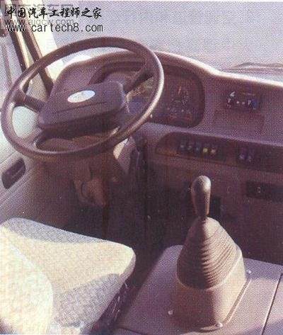

      3、仪表台
      仪表台是客车的监控中心,是整个内饰艺术设计的重要环节,其结构、风格及品质好坏在一定程度上体现了客车的档次。人们对客车造型的注意力除车身造型外,主要集中在仪表台上。仪表台材料主流是发泡成型,但是,也有不少企业由于成本原因而继续使用玻璃钢材料。因局限于安装投币机等设施,仪表台的结构没有太多的革新,仍然是整体式仪表台,基本没有出现复杂的组合式。仪表台造型与多种因素相联系,内容非常丰富,但又受到严格的制约。现在客车仪表台的造型除与整车造型风格一致外,还应体现现代造型的曲线美,符合人机工程学的要求。早期的仪表台用钢板压制成型,表面油漆的颜色与内饰色调相近,后来为改进仪表台的外观质量,在钢制仪表台的表面覆盖一层人造革面料。近年来,随着塑料工业的发展和成型技术的完善,塑料仪表台已取代传统仪表台。塑料仪表台分为硬质和半硬质2类,高档大客车多用采用半硬质仪表台。硬质仪表台材料大都为聚丙烯(PP)和ABS工程塑料,采用注塑法成型;半硬质塑料仪表台的表皮材料为ABS,里衬为金属板,表里之间注入聚氨酯发泡材料,采用真空注塑法成型,此种软化仪表台美观、舒适、安全性好,可按需要达到符合视野要求的光学特性。

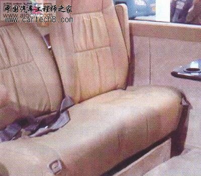

      4、座椅
      客车座椅作为客车内饰的重要组成部分,要求其高雅和豪华,而且外形、色彩和材料必须与整车相协调。在欧洲,客车座椅的设计必须满足欧洲汽车安全法规的要求。在设计上,以充分体现人机工程学原理为基础,不仅满足安全舒适性和方便性的要求,还融入一定的美学概念,使产品在造型上具有曲线流畅、大气的风格。在功能上,欧洲客车座椅***背角度可在一定范围内任意调节,双人外椅具有外移功能,可增加座位的宽松度,更好地满足乘坐舒适性的要求。座椅面料采用全羊毛织物或双剑杆机织面料,具有良好的耐磨性和透气性,座椅弹性元件采用冷塑化高回弹率聚氨酯泡沫海绵塑料,肘***可以下压至与座垫水平面平齐,方便乘客出入,肘***的活动锁止机构具有灵活的操作性和可***性。座椅附件配备齐全,如椅背拉手、小餐桌、杂物袋、脚踏板等,尽可能满足用户的需要。在对乘员的安全保护措施方面,与国内的客车座椅相比,欧洲的客车座椅一般具有以下特点:在座椅***背的重要部位,安装一块蜂窝状的吸能装置,当碰撞发生时,该装置产生一定量的变形,以缓冲和吸收来自后排座椅乘客身体的撞击能量,使伤害降至最小;为保证座椅有一定的柔性,在骨架结构上采用尺寸控制的方法,使其有一定的变形量且在允许范围内;安全带采用带有速度感应功能的锁止式卷收安全带,发生碰撞的瞬间,系统感应出速度的变化,能在一定的限度内自动拉紧安全带,从而起到保护乘员的作用。在材料选用方面,座椅材料的主流趋势是注塑座椅(越来越多的客户要求座椅带漏水孔),欧洲座椅以环保、节能、轻量化为主,座椅肘***采用高强度复合材料,新型吹塑工艺,具有高强度、高韧性等优点,座椅关键部位采用粉末冶金件,以提高耐磨性和尺寸精度,并降低成本和节约能源。

      车厢内部灯具的数量与照明度应与整车内饰相适应,满足乘客舒适性的要求。灯光过于明亮,令人烦闷,过于暗淡又产生压抑感。现在的大中型高档客车一般将车顶日光灯管隐蔽于吊板之上,光线通过内壁反射照明,色调柔和,相映成辉;有的也采用照明度可调的灯具,调整适合的亮度;还有一种方法是在两侧冷风道的下面安装漫透式冷暖双色灯光照明,使灯光上下辉映,色彩协调,梦幻宜人。

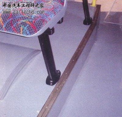

      6、地板
      对客车地板有防潮、隔热、隔声、清洁、材质轻以及刚性好等要求。早期采用木质的较多,后来因为木材短缺,出现以塑代木、以竹代塑的钙塑地板、竹编地板以及多层防水胶合板。为降低噪声,提高客车的乘坐舒适性,目前国内外都在努力开发并采用减振复合板。按减振结构,减振复合板分为扩展型复合板和限制型复合板。扩展型复合板是把减振材料贴在层板上,允许有伸缩变形,限制型复合板是在层板之间夹减振材料,允许有剪切变形。这2种结构的减振分别利用减振材料的伸缩及剪切变形并吸收振动能量,减振性能大致相同。中档大客车为提高地板的防滑和装饰性能,多在地板表面铺一层3mm厚的花纹地板革,由于这种地板革具有多种几何图案的凹凸纹样和不同色彩,装饰性强,是客车地板较好的覆盖材料。客车用地板革一般有2种:塑胶和石英胶。石英地板胶抗老化、防滑、抗刮花、抗腐蚀性能等都优于前者。现代高档大客车地板的覆饰材料大都为合成纤维混纺的化纤地毯(如丙纶长丝地毯)和聚氯已烯地毯。车用地毯一般比建筑用地毯薄,质量轻,能阻燃,有的还将钢丝混织在地毯中,以防积存静电。

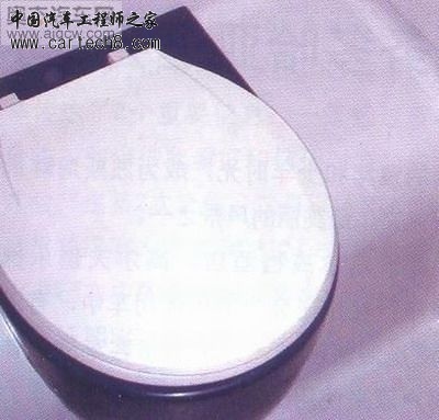

      8、卫生间
      客车选用的卫生间功能是否齐全、性能是否可***、内部布置是否合理、整体造型是否新颖将直接影响乘客对整车印象的好坏。车用卫生间根据排污方式的不同,可以分为自循环才和清水冲洗式2种。由于自循环式卫生间的使用成本及效果等因素,客车运营商及乘客一般更愿意接受清水冲洗式卫生间。清水冲洗式卫生间的主要结构包括卫生间主体、清水箱及污水箱。目前,国产卫生间通过仿制国外产品到自主开发,基本可以替代部分进口产品,但还存在许多不尽如人意的地方:第一,尚没有适合我国北方冬天寒冷季节使用条件的车用卫生间,没有解决普通产品存在的清水箱、污水箱以及水管在冬天结冰的问题;第二,没有适合低档卧铺客车使用的简易卫生间。

发表于 5-10-2008 21:53:09 | 显示全部楼层
现在的仪表台是不是有下面为ABS板或铁板,在上边直接附一层皮革的??
我见济南的青年的BRT仪表好象是这样的.
发表于 15-10-2008 16:28:03 | 显示全部楼层
原帖由 zhangshengkai 于 5-10-2008 21:53 发表
不是,仪表台主要是聚酯发泡的,表面吸皮
也有玻璃钢吸皮的
铁板的基本没有
