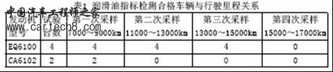

  我们在重庆公交二公司营运车中随机选定6辆天燃气车(其中东风EQ6100 型4辆,解放CA6102型2辆),确定同一种机油(40SD/CC),按每2000km 间隔里程,根据多次采集油样检测数据,逐步淘汰超过换油指标的车辆。试验结果归纳见表1。
  从表1的数据可得出:公交公司天燃气营运车,使用的40SD/CC 级通用润滑油,合理的换油周期(取下限值):东风EQ6100 型发动机换油里程小于15000km;解放CA6102 型发动机换油里程小于9000km;从以上结论可看出,两种车型使用同一种机油,换油周期是不同的,若在同一机械保养周期(最新的保养制度:一级保养为7000km,二级保养为27000km)换油,都将造成润滑油的浪费或发动机的异常磨损,显然是不合理的。
