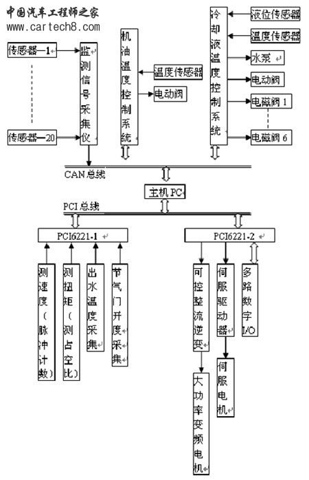

我们根据控制系统响应速度,精度等技术指标的要求确定了系统的硬件构成方案。系统包括交流变频调速系统,伺服定位系统,冷却系统,加热系统,气动系统等多个子系统。为提高控制速度和精度,合理利用资源,将速度要求稍低的冷却系统,加热系统,气动系统从主机PC中分离出去,由单片机系统控制完成,二者以CAN通讯方式交换信息;实时性要求高的交流变频调速系统,伺服定位系统和实时的监测采集任务由卡完成,数据处理存储,人机界面都由PC主机完成。系统结构如图1所示。

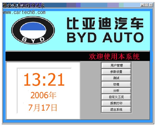

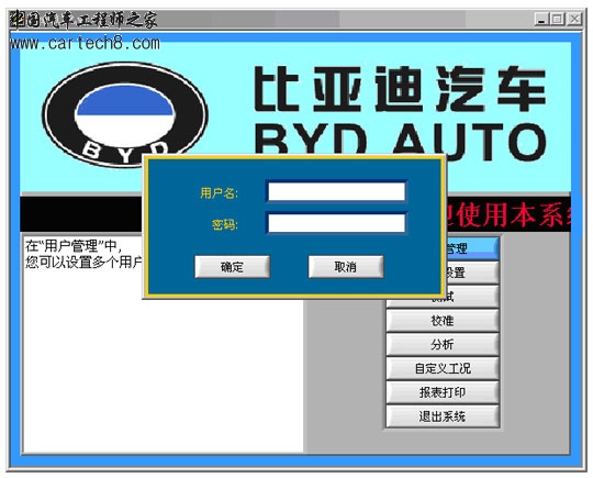

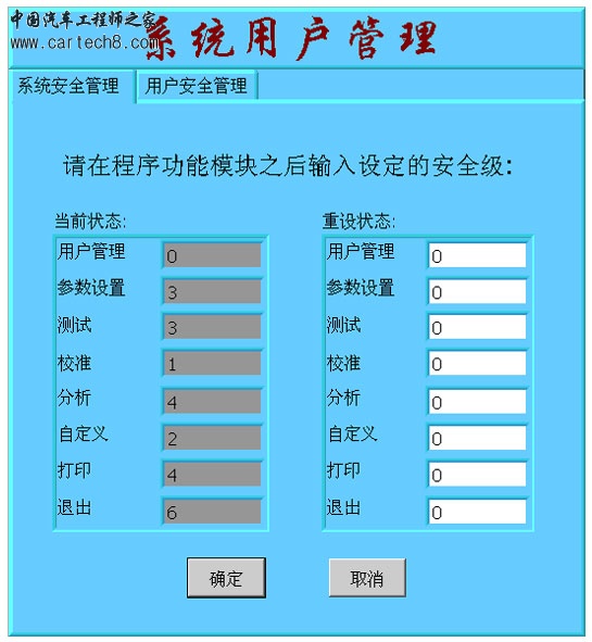

运行程序首先弹出的是导航界面,从这可进入各大功能模块,如图2所示。为了加强系统安全保护,设置了用户管理模块,其实质是一个安全信息数据库,利用它对各功能模块和操作人员的安全级和密码等信息进行管理。在各功能模块的入口处安排关卡,对用户的安全级和密码进行两级验证,当用户的安全级高于模块安全级并且密码验证也通过时才能进行操作,如图3所示。用户管理模块界面如图4所示。
EME图2 导航界面
EME图3安全验证入口 要进入各模块,在入口处都要进行验证,
系统根据用户名取出相关信息,在后台完成验证工作
EME图4 系统用户管理模块的界面,
从系统和用户两个方面进行管理

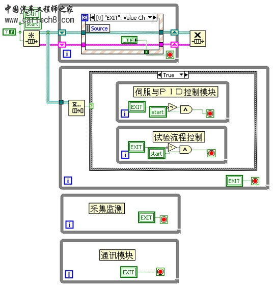

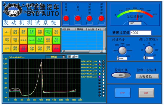

测控软件包括了实时采集控制,试验流程控制,测量通讯,状态报警等四大功能,这部分功能众多,更要求实用,可读性可维护性强。我们通过软件结构的合理布局,利用多线程技术充分实现了资源的高效利用。每类功能在一个While循环框中实现,其中试验流程控制采用了LabVIEW提供的状态机。对于有顺序控制要求且步骤很多的问题来说,状态机是最有效的方法。测控软件结构如图5所示;测控软件界面效果如图6所示。
图5 测控软件结构 采集监测和通讯模块在进入测控程序后就开始工作,硬件控制以及试验流程控制在得到"开始"的命令后工作,"开始""停止"的 命令由队列结构传送。
图6 测控软件人机界面
当试验要求或条件有变化时,可在试验参数模块作相应的输入;还可以在校准模块作系统标定,这些数据系统会自动保存;在数据分析模块可以调出试验数据,进行管理和分析。
