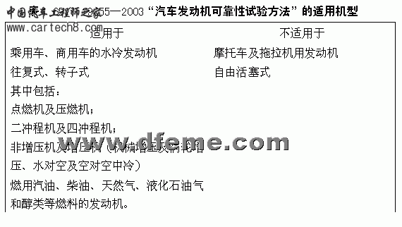

二 标准的适用范围
图一
l       新设计或重大改进的汽车发动机定型、转厂生产的发动机认证以及现生产的发动机质量检验均可按本标准规定的方法进行可靠性试验。
l       本标准还可作为发动机制造厂和汽车制造厂之间交往的技术依据。
