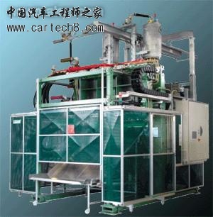

目前,全球主要有5家较大的EPP原料制造商,其中德国的BASF、日本的JSP和 Kaneka在市场中占有领先地位。而在EPP的成型加工技术领域中,德国艾伦巴赫公司(ERLENBACH GMBH)的加工技术富有盛名,拥有EPP材料预发、载压、泡沫成型、回收等全系列的设备。其中,艾伦巴赫的EPP 成型设备主要由以下几部分组成:机架、模具、锁紧杆、载压罐和脱模系统。图2所示为艾伦巴赫的EPP泡沫成型机EHV-C PP,该设备中存贮了40种不同的设置和模具特性可供操作人员查找,包括:设备目前的压力、阀门开启的情况和周期时间等,从而为操作人员提供了一个可视化的加工平台。
图2 EPP泡沫成型机EHV-C PP

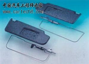

图3所示为镶嵌有金属支架的遮阳板骨架,该部件对几何尺寸和表面质量均有较高的要求,其工艺过程也较为复杂,采用了艾伦巴赫独特的能源控制系统和单面烧结技术成型出来,其成型效果令客户非常满意。
图3 镶嵌有金属支架的遮阳板骨架

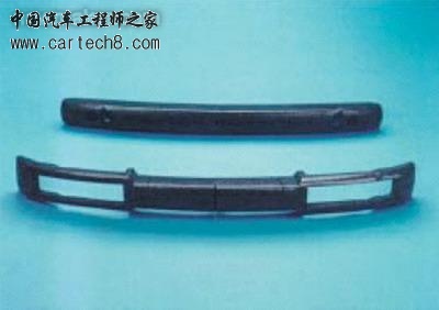

目前在汽车制造业中,大多使用的是由多种材料制成的不同组件组合而成的成型产品。在对这些产品进行回收利用时,必须将各个组成部分分开,减少原材料的种类,以使回收过程简化。随着全球对废弃汽车回收利用呼声的日益高涨,目前“材料一体化系统”已为众多汽车厂商所推崇。由于聚丙烯材料在汽车中的应用广泛,因此“EPP-PP组件 ”已受到人们的重视,其最典型的应用是由EPP和PP材料制成的汽车保险杠。图5所示为采用艾伦巴赫的多气室工艺生产的密度不均匀的保险杠,在该保险杠上留有安装头灯的位置。利用多气室工艺可使EPP的密度达到保险杠所要求的不同密度水平。
