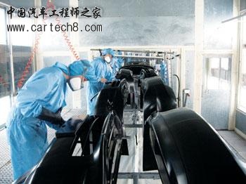

广州本田采用“溶剂擦拭加吹扫”的表面处理方式,对涂装前的保险杠进行表面处理

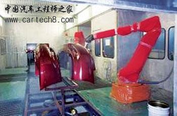

江阴模塑的全自动油漆涂装生产线

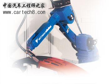

针对不同客户的需求,江南模塑主要采用两种不同的喷涂油漆系统,即高温烘烤油漆系统和低温烘烤油漆系统。高温烘烤是采用单组分或双组分的清漆,在喷涂完成后,产品在120℃的条件下进行30min左右的烘烤。低温烘烤则是使用双组分油漆,在喷涂完成后,使产品在85℃的条件下进行30min左右的烘烤。为保证油漆的附着力,在喷涂前,首先要对塑料部件进行强力水冲洗,以使表面得到脱脂和清洁,然后由火焰处理机器人对塑件表面进行1200℃左右的火焰瞬时处理,以提高表面活性,满足最终的油漆附着要求。经上述表面处理后,即对产品表面进行涂装。

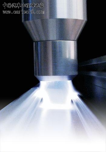

Openair常压等离子体
