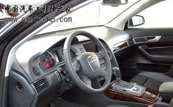

PA/ABS材料用于奥迪车型的仪表板装饰盖等

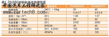

PA/ABS合金同时具备了PA优异的抗化学腐蚀性、热稳定性和ABS良好的尺寸稳定性、低温抗冲击性能,同时结晶材料与无定型材料的结合还使得PA/ABS合金获得了良好的减震和吸声性能,因而非常适合汽车内饰的应用。具体的产品性能特点见表1。

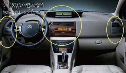

PA/ABS材料用于凯旋车型的出风口面板,组合仪表罩,仪表饰板等

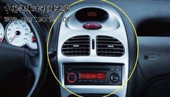

PA/ABS材料用于206车型的出风口面板,仪表罩等

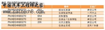

锦湖日丽公司早在2004年就开始配合神龙汽车公司的需求来开发PA/ABS合金,目前主要有HNB0225和HNB0270两种牌号的产品以及矿物填充系列产品。PA/ABS主要应用于汽车仪表板周边部件,如控制面板、仪表盘罩以及空调出风口等内饰件应用。其具体的应用情况见表2。
