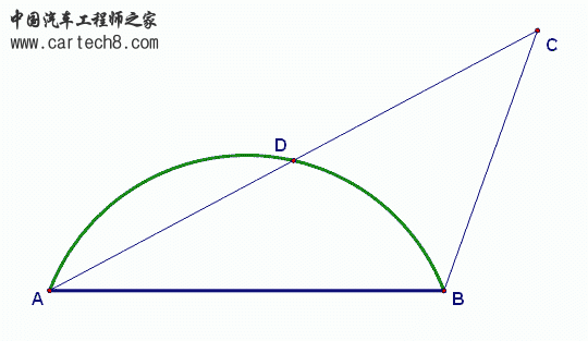

不会用截图,说一下作法,证明略
一,找到弓形AB的圆心O
二,连接OB
三,过A作直线AC平行OB,交弧AB于D
四,以B为圆心,OB为半径画弧,交直线AD于C
完成

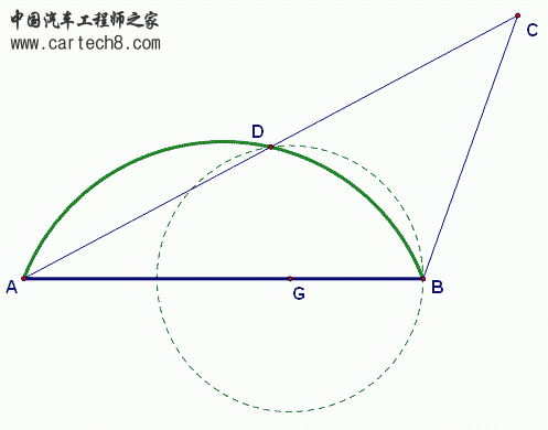

公布答案
作法:
在线AB上取GB=AB/3;以G为圆心、GB为半径作⊙交弓形于D点;延长AD至C点,使DC=AD,连BC;完成。

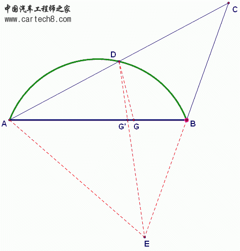

证明:
延长CB至E、使BE=BC;连DE交AB线于G'点,连AE;
∵在△ACE中,AD=DC、BE=BC,∴G'就是△ACE的重心,那么G'B=AB/3,而由作法知道GB=AB/3,∴G与G'两点重合;
∴AG'=AG=2GB、EG'=2DG'=2DG=2GB,∴AG'=EG';△AEG'是等腰△,∠G'AE=∠G'EA;
∵在△ADE与△EBA中,AE是公共边、∠G'AE=∠G'EA、AB=ED=3GB
∴△ADE≌△EBA,那么AD=EB,而EB=BC,∴AD=BC
证毕。
