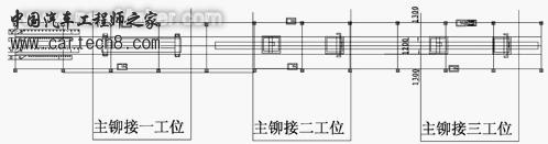

该铆接线项目利用原欧舒特车间南跨钢架进行改建,非标设备改造情况比较复杂。从投资最少、改造工作内容最少、物流方向最顺及加工环境最开阔等多方面考虑,我们最终确定将铆接线的物流布置为从西向东进行。图1为该铆接线的工艺布局。
图1 新的铆接线的工艺布局

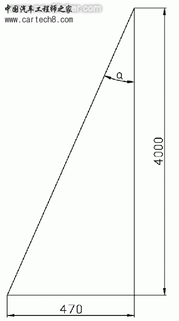

环链葫芦最大的优点就是可以“东拉西拽”,最大倾角为15°,以车架前端宽度为940mm的车架纵梁用环链葫芦吊运至车架装配台上为例 (如图2所示),角偏移仅7°,因此选用环链葫芦在工艺方面不存在任何问题。
图2 环链葫芦吊运940mm宽车架纵梁至车架装配台的倾斜示意图

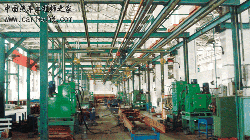

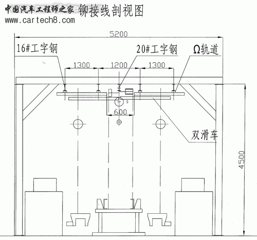

为解决葫芦与铆钳悬挂小车干涉的问题,我们特选用双层轨滑动悬挂小车,分布于环链葫芦两侧。线体布局剖视图如图3所示,双层轨滑动悬挂小车如图4所示。
图3 铆接线布局剖视图
图4 双层轨滑动悬挂小车
图4中,铆钳在悬挂小车下轨道16上左右运动,而下横轨16在上横轨4上可左右运动,这样一来等于增加了铆钳左右活动的尺寸范围,同时可兼顾780~940mm宽度车架的铆接,而且可以左右同时铆接,生产效率大大提高,且滑车内有球铰滑轮系统,工人在生产中左右拖动铆钳时也不费劲。为防止下轨道滑动时碰到电葫芦,另一方面也为了现场的整洁美观,我们在选用双滑动小车时使左右纵轨有50mm的高度差,横轨与水平面产生a倾角,铆钳在加工人使用完之后可自动复位。
