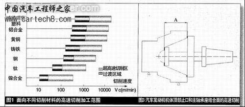

1992年,德国Darmstadt工业大学的H.Schulz教授在CIRP上提出了高速切削加工(High Speed Manu facturing,HSM)的概念及其涵盖的范围,如图1所示。认为对于·不同的切削对象,图中所示的过渡区(Transition)即为通常所谓的高速切削范围,这也是金属切削工艺相关的技术人员所期待的或者可望实现的切削速度。

图3所示为笔者专门为汽车发动机机体的顶部止口和主轴承座结合面的加工而设计的高速切削工艺。机体材料为灰铸铁,刀具为CBN不重磨复合刀具,主轴转速12000r/min,切削余量为0.02mm。图中两处关键部位一次铣削到位,重要尺寸A靠复合铣刀本身保证。该工艺还有效地避免了由于单独铣削主轴承座结合面刀杆较长而引起的颤振,大大提高了切削精度、切削效率和表面质量。

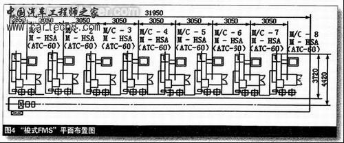

日本三菱重工为适应批量生产之急需采用这种高速加工中心为主机,开发了所谓“梭式FMS”(见图4)。该FMS由8台M-H5A三坐标加工中心和位于机床前方的载有2个托板的无人运载车(AGV)构成,运载车用于交换托板,往复于托板装卸工位和各机床之间。操作者只须在一个位置通过操作按钮进行工件装卸就可以了,不必往返于机床之间。运载车依次行至即将完成加工的机床前面等待,待机床加工完之后在机床与运载车之间实现托板交换,然后载着加工完的成品返回装卸工位。
