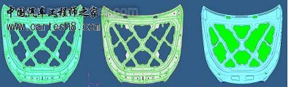

& ]: b# |$ C* v此后,还需要使用模面工程创建零件的压料面和工艺补充面。这里值得一提的是,HyperForm 将所有工作都按照流程顺序排列在宏菜单中,这既便于操作还兼具提醒的作用。对于发动机罩内板,先使用"Curved binder"功能创建曲面压料面,随后使用"Const S"创建工艺补充面,设置相应工艺补充面截面线参数 "pluslength","wallangle", "entry radius" , 得到的工艺补充面见图 5 所示。最终再次使用"surface deviation"功能划分新增部位几何,参考表 1 所示标准检查所有单元格并修改好网格,完成模型准备工作。

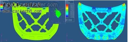

+ k0 G' Z4 H% b% @/ M3 |, r鉴于 HyperForm 的 1-step 即一步法的求解算法已经比较完善,因此这里不必对成形仿真过程和求解过程做过多的介绍。图 6 所示是最终完成的发动机罩内板的仿真结果,即成形极限图(FLD),通过 FLD 图可以看出两个模型的成形结果较好,通过减薄率云图看出最大减薄率均控制在 30%以内,仿真结果可以接受。

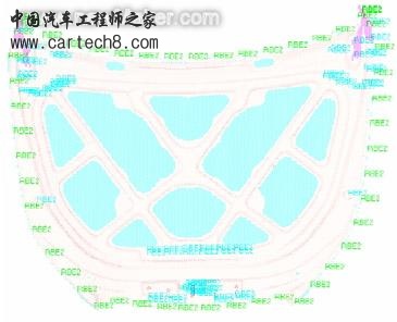

借助 HyperMesh 的强大功能,使用壳单元模拟发动机罩内板、外板和加强板,建立的单元总计为 16,473 个,节点总计 17,029 个。铰链和锁环的建模需要使用体单元,单元总计 970 个,节点总计 6,459 个。连接方式需要使用一些等效单元来实现:内、外板的包边是为了将二者刚性连接到一起,因此直接使用 RBE2 单元将二者周圈加以连接即可;涂胶方式需要借用具有胶黏剂材料特性的六面体单元来实现;其他焊接和螺栓连接就用 cweld和 bolt 方式来模拟即可。最终建立的发动机罩总成结构分析模型如图 7 所示。+ M; h" Y/ A6 n3 j

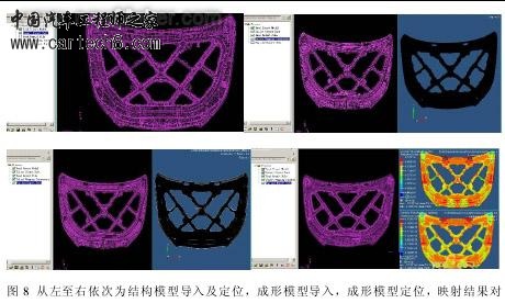

该模块的主要功能就是通过节点映射的方式,以选中基点为中心,使用插值算法,自动搜寻对应区域的单元和节点,建立成形网格与结构网格之间的对应关系,并将成形网格节点信息赋给结构网格。其主要过程总共分为五步,即:结构分析模型导入,结构分析模型定位,成形分析模型导入,成形分析模型定位及输出参量选择,选择输出文件格式。所有过程中最重要的就是模型定位,所谓模型定位主要有两个方面,一是映射方向选择,再就是基点选取。 ( v4 Y. x( X  n" G0 H) N9 E7 l
# K# V( s3 o8 ^  }  w由于成形分析模型与结构分析模型的不对等性,想要在两个模型的同一位置找到 4 个空间坐标一致的节点(注:3 个点用来定义方向,另 1 个作为基点)的确很难。为此,需要在两种网格划分时有意的留几个对应网格,具体的说就是在容易识别部位(中轴线、边界线)选择一个特征点,其在两种网格上都存在且易于识别,其后在一个比较平坦的面上选 3 个对应节点确定方向矢量即可。映射结果如图 8 所示。' E( U" C6 X9 Y% h: Q
