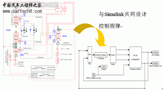

例如,对于为了设计、验证内部的力控制系统来保证半主动悬架系统的控制力是适当的。可以利用AMESim与Matlab/Simulink的接口将二者结合起来进行协同仿真,如图2所示。
图2 AMESim与Matlab/Simulink协同仿真
