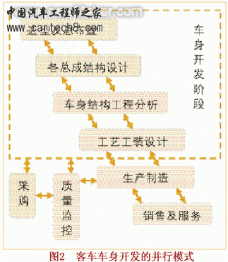

客车车身开发的并行模式(图2),是将时间上先后的设计过程转变为同时考虑和尽可能同时处理的过程的方式,如在产品的造型和总布置设计时,除总设计师和相关设计人员参与外,将有更多的其它部门的人员开始介入,根据项目的进展情况决定他们的参与程度。
同时车身的各分总成设计人员不是在造型确定和总布置完成后再开始自己的设计,而是项目开始就不断的与总设计师交流,及时吸纳设计思想并随时反馈相关意见,在适宜的阶段开始分总成的设计。车身结构工程分析(CAE)是现代车身设计不可或缺的重要一环,在串行设计模式下,该环节要在CAD设计最终完成后才开始建模分析,并随时反馈给结构设计人员,这样就增加了开发的周期。在并行开发模式下,车身结构工程分析人员利用共享设计平台跟踪结构设计的进度,随时建模并不断更新,基本可达到与结构设计同步完成的程度。在这一时期车身的工艺、工装设计也会同时开始,通过及时反馈工艺、工装设计的问题使车身设计中存在的工艺、工装等问题在设计完成时就得以解决,另外工艺、工装的技术准备和相应的生产准备也基本完成。这样车身开发的成功率和效率将大大提高。
