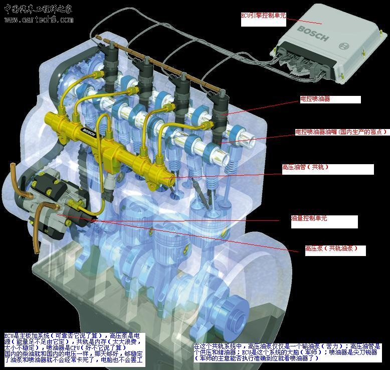

我是借用另外一位友人的图片,发表一些个人的感觉,有不到之处见谅!
请大家说说自己的看法和感觉,交流一下!
那位图片的拥有者没经您允许,擅自篡改了一下不要介意阿!

能有文字说明就更好了,
发表于 25-7-2009 07:51:12 | 显示全部楼层
油量控制单元(IMV)根据ECU输入的信号来调节计量阀开度,从而控制进入高压油泵的燃油油量,燃油在高压泵中经过加压后进入共轨,共轨说形象点就是一个蓄压器,当油轨压力达到喷油器喷射要求时,喷油器控制阀会根据ECU的输入信号进行燃油喷射。

发表于 23-8-2009 09:58:29 | 显示全部楼层
大哥我来纠正一下你的错误。不是高压油管,应该是高压油轨才是储蓄单元。
谢谢
发表于 23-8-2009 10:04:48 | 显示全部楼层
原帖由 xhl261 于 25-7-2009 07:51 发表
油量控制单元(IMV)根据ECU输入的信号来调节计量阀开度,从而控制进入高压油泵的燃油油量,燃油在高压泵中经过加压后进入共轨,共轨说形象点就是一个蓄压器,当油轨压力达到喷油器喷射要求时,喷油器控制阀会根据EC ...
大哥,小弟有点想法,看来跟您的理解有点出入。
首先ECU 控制MPROP来调节对高压泵的供油。即经过柱塞的油量完全是有MPROP来控制的。然后是到达高压油轨,在油轨那有个RDS用来控制油轨里的油量和压力的.喷油器的开启是根据ECU 来控制的。当然喷射压力也是由油轨来提供。
其中,每一个部件都有一个回油的渠道。
用来控制油量和压力。
谢谢

发表于 23-8-2009 22:31:41 | 显示全部楼层
油轨保持恒压,喷油由ECU控制,喷油正时需采集凸轮轴和曲轴相位信号
