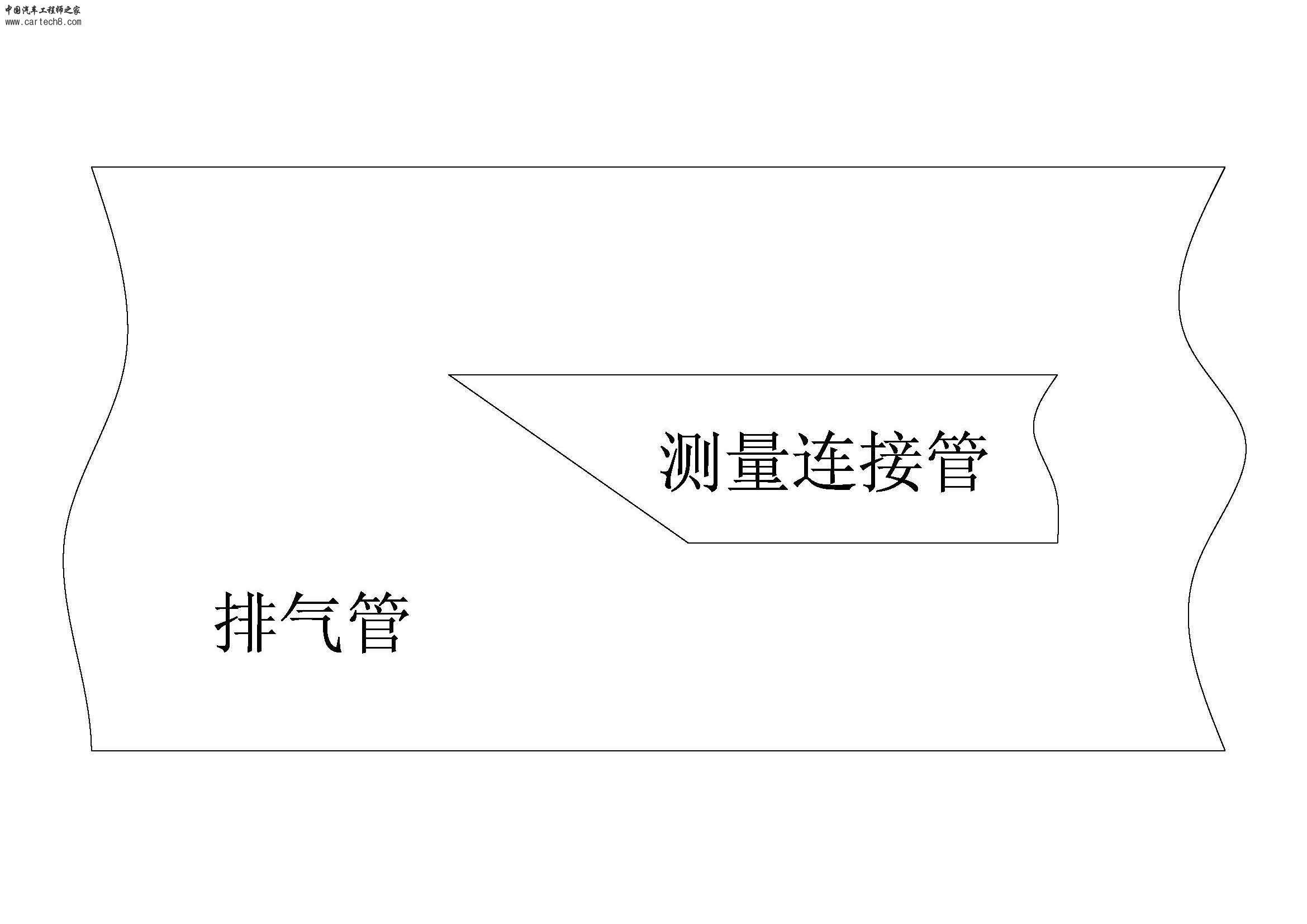

关于测量方法和位置,你查一下试验大纲就可以找到。大概是这么说的“涡轮增压器出口下游75mm处,在排气连接管里测量,测压头与管内壁齐平,测量误差不超过±0.2kPa”。我们做实验时一般是通过一根连接管与传感器连接。连接管的前部分是一根10mm直径的钢管,大概形状“__|”,焊在排气管上(一般距离发动机较远处),然后伸出来大概20cm,用橡胶软管与传感器连接。当然这只是我们的做法,也许有不完善的地方,仅供参考。至于你说的调节器,那就是一个蝶阀,转动手柄可以使阀门实现关闭至完全打开,一般大的五金市场会有的。发两个图,一个是测量管的细节问题,不但要与排气管内壁齐平,还要利于引导废气至压力传感器处。

正确,我们也是参考这种方法!
在距增压器后约75mm处,由于排气温度高,不能直接
用胶管连接,一般为直径10mm的铜管之后才接胶管!
