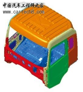

D310系列驾驶室外形图如图1、2、3。车型分为:标准型、加长型、高顶双卧型三种。
图1 标准型驾驶室外形图
图2 加长型驾驶室外形图
图3 高顶双卧型驾驶室外形图

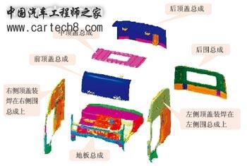

图4 D310高顶双卧型驾驶室产品分块图
2. 产品分块与连接定位方式的选择
(1)高顶双卧驾驶室产品分块方式
法国雷诺高顶双卧驾驶室顶盖分为左、右、前、中、后上、后下顶盖6块。我们在保留驾驶室顶盖分块上线装焊基础上,将后上顶盖与后下顶盖合并为一块,并成功解决了后顶盖焊接困难的问题,降低了总装线的装焊工作量与复杂程度,优化后的高顶双卧驾驶室产品分块如图4。
高顶双卧驾驶室总成装配顺序为:地板总成—左/右侧围总成—后围总成—前顶盖总成、后顶盖总成—中顶盖总成—左/右车门总成。

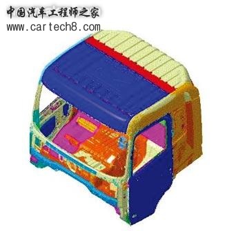

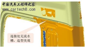

(2)左/右侧顶盖与左/右侧围外板连接方式
高顶双卧左/右侧顶盖改在左/右侧围总成上装配焊接,取消了左/右侧顶盖与左/右侧围外板连接处的流水槽,满足了产品造型美观的要求(如图5)。
图5 侧顶盖与侧围连接图

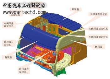

(3)前、中、后及左/右侧顶盖之间连接方式
经过无数次地优化,在满足产品造型与结构强度,冲压工艺性与装焊工艺性,模具与夹具制造要求的基础上,确定了高顶前顶盖、中顶盖、后顶盖、左/右侧顶盖及9个顶盖加强梁的搭接边位置与尺寸,为了方便顶盖焊接,保留了中顶盖天窗洞口,并确定了天窗洞口尺寸。
(4)中顶盖总成装配定位
为了降低焊装线的复杂程度与投资,中顶盖总成采用了凸焊螺栓定位。在中顶盖总成左前角与右后角各焊接1个M8凸焊螺栓,在左/右侧顶盖加强梁上相应增加2个定位孔(1个园孔,1个长孔)。只需采用1套自动上线装置,将中顶盖总成自动输送到驾驶室上空即可,操作工人进入到驾驶室内,人工装配M8螺母与M8螺栓。取消了复杂的定位夹具,降低了焊装线的投资。

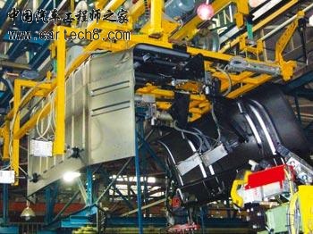

1. 左/右侧围总成与后围总成输送设备选择
D310高顶左/右侧围总成体积大,人工搬运装配非常困难,又易变形,还受到了厂房高度限制,因此,左/右侧围总成采用了水平自动吊运输送与翻转夹具相结合的方式上线;后围总成采用悬臂式气动平衡吊方式上线。人工将侧围总成吊至预装夹具上-预装夹具水平移动-自动输送装置将侧围总成吊至翻转夹具上-夹具翻转至垂直状态-翻转夹具向线中心方向平移至装焊位置-人工装配后围总成-夹具夹紧后围总成-人工点焊和自动点焊-焊后自动返回原位。标准型、加长型、高顶双卧型左/右侧围总成输送设备通用。
左/右侧围总成采用了90°翻转夹具,由于翻转夹具很重,需5t的驱动力,采用电动驱动方式,驱动力不够;采用气动驱动方式,冲击较大。经过反复论证,夹具翻转驱动采用电动驱动方式,但同时加装气动平衡助力系统,有效地解决了夹具翻转困难问题。
2. 高顶前、后顶盖总成与标准型、加长型中顶盖总成输送设备选择
D310前、后顶盖总成体积大,人工搬运非常困难,且易变形。前顶盖总成下落时存在负角,与左/右侧围总成干涉。后顶盖总成下落时与后围总成上部加强梁相碰,无法下落。经过反复论证,前、后顶盖总成上线采用了自行葫芦输送方式。前、后顶盖总成由人工放置在线左侧的预装夹具上,自行葫芦将前、后顶盖总成从线旁预装夹具上,输送到顶盖装配工位上空。前、后顶盖总成下降到接近工件时,吊具将前、后顶盖总成下部自动向前后方向推出,待前、后顶盖总成下降到底时,又自动恢复到装配位置。标准型、加长型中顶盖总成输送设备布置在线右侧。高顶双卧前、后顶盖总成上线装置结构如图7。高顶前、后顶盖总成与左/右侧顶盖总成人工定位销位置如图8。
图7 高顶前、后顶盖总成吊具结构图
图8 高顶前、后顶盖总成与左/右侧顶盖总成人工定位销位置图

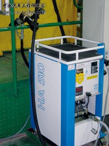

总装线50工位采用了2台7轴200kg通用点焊机器人,可分别完成高顶前、后顶盖总成与标准型、加长型中顶盖总成的焊接。焊钳从驾驶室顶部、前围风窗口、后围风窗口伸入工件,进行焊接。机器人采用了中频直流焊接技术与大规格焊钳,解决了前、后顶盖焊点焊接困难问题。

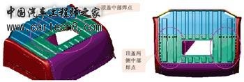

5. 中顶盖总成机器人焊接
采用了2台6轴高位点焊机器人,分别布置在总装线70工位左侧与总装线80工位右侧。焊钳从驾驶室顶部的中顶盖天窗洞口伸入工件,焊接中顶盖与前顶盖、后顶盖、左/右侧顶盖连接处。总装线70工位点焊机器人焊接中顶盖中部焊点,总装线80工位点焊机器人焊接中顶盖左右侧焊点(如图9)。为了降低投资,中顶盖左右侧焊点采用1台点焊机器人焊接。
图9 中顶盖总成机器人焊点图

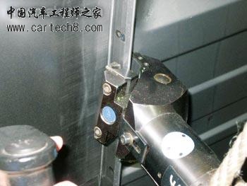

6. 后围包边设备的选择
国外汽车公司采用机器人包边,投资很大。为了降低投资,我们采用了人工包边钳包边。投资约为机器人包边的30%(如图10)。
图10左 侧围与后围包边图
图10右 侧围与后围包边图
