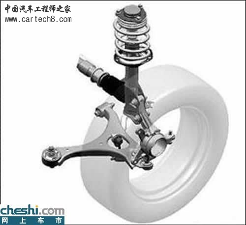

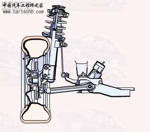

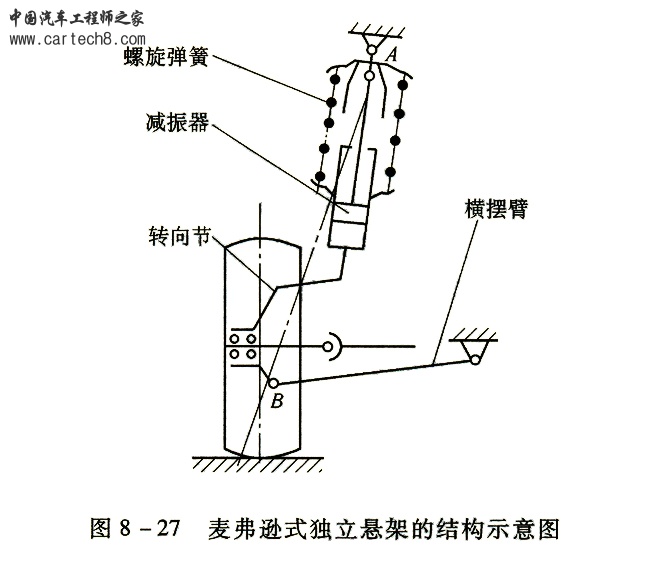

发表于 14-10-2008 21:52:39 | 显示全部楼层 |阅读模式
麦弗逊.doc (202 KB, 下载次数: 17) 08-27.jpg 12dc567417d44947a5c8a914cf0fe4e0.jpg 1039.JPG 20080719121226205.jpg

发表于 17-5-2009 18:21:51 | 显示全部楼层
该种悬架占用空间小,一般用于前悬架;但该悬架前轮定位参数一般不能调整,尤其是车轮外倾角受装配误差影响较大。

发表于 2-6-2009 16:44:30 | 显示全部楼层
原帖由 zhandl 于 17-5-2009 18:21 发表
前轮定位参数可调:前束角通过转向拉杆进行调整;外倾角通过转向节和减振器安装点进行调整(如使用可调整螺栓)。内倾角&后倾角只能在悬挂安装点进行调整。
发表于 12-6-2009 16:34:43 | 显示全部楼层
支持四楼,麦氏悬架也是可以调节前轮定位参数的

麦弗逊悬架高清图

    麦弗逊式独立悬架的图,挺好的
    发表于 14-4-2011 14:41:57 | 显示全部楼层
    我想知道麦弗逊悬架的弹簧是变节距还是圆锥的?
