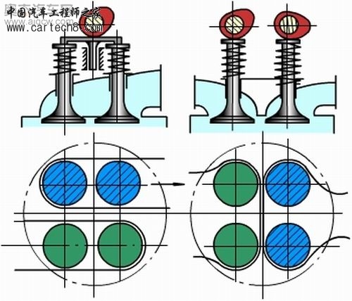

    引擎气门数

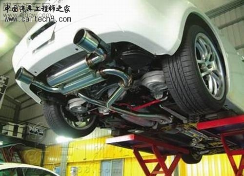

    气门数的多寡与引擎性能输出的好坏是有直接的影响也是不容否认的,多气门进、排气道设计与整个排气系统的设计,对于高峰值马力输出,绝对有着关键性的影响,这也就是我们常建议的:如果要提升引擎马力,最简单的就是提升进气效率与排气效率是一样的道理。
另一方面,先前奔驰中坚车款所搭载的单凸轮轴V6引擎,全球专业媒体早已肯定其各项性能以及低油耗、低污染的优异表现,此具V6引擎气门数的设计,竟是采取每缸3气门的设计,较先前奔驰搭载的直列六缸、DOHC、24V引擎(虽说每缸减少了一个排气门的设计)整体性能表现却是不遑多让,透过此例,对于引擎气门数多寡与优劣好坏的定论问题,相信车迷会有另一个深入省思考的空间。所以,建议您评断一具引擎的好坏和先进与否,绝对不是单纯看马力输出、或者是看简单的机械结构,就断定这具引擎的好坏。
    再讲得具体点,一般商用车或经济型用车要求的是耐用、低油耗、可靠性高、优异的低速扭力,以此降低保养维修成本,以及更有效率的载重是其主要的特性,因此在这种情况下,多气门引擎的优势就不见得一定要存在,反倒是每缸2气门引擎低速扭力充足、耐用度高、维修便宜的特性,就显得特别重要了。

    气门数:国产发动机大多采用每缸2气门,即一个进气门,一个排气门;国外轿车发动机普遍采用每缸4气门结构,即2个进气门,2个排气门,提高了进、排气的效率;国外有的公司开始采用每缸5气门结构,即3个进气门,2个排气门,主要作用是加大进气量,使燃烧更加彻底。气门数量并不是越多越好,5气门确实可以提高进气效率,但是结构极其复杂,加工困难,采用较少,国内生产的新捷达王就采用五气门发动机。
