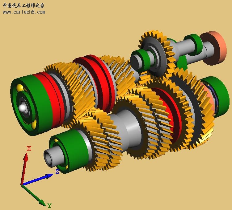

今天终于完成了MASTA建模,试运行过了,发来挣点积分。
MASTA 建模后可以完成齿轮、轴、同步器分析,功能很强。

    模型建的有问题,输出三、四档等齿轮体的外径大于齿轮的根径了!!

    看上去都是球轴承啊,这种布置太不专业了吧?

    老大,你的主减速齿在那啊

    半成品!主减速主动齿没有牙齿,主减速从动齿轮也没有!

    齿轮体的外径大于齿轮的根径是对的,一般到分度圆直径更准确。另外,倒档轴最好不用轴承,因为是固定在箱体上的,所以最后用花键固定。
