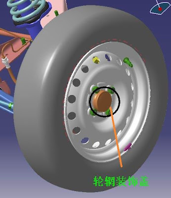

图1 轮辋装饰盖

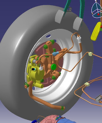

图2 制动器结构
在路试的过程中,特别是下长坡长制动时,产生的热传到轮辋装饰盖,使其软化变形。

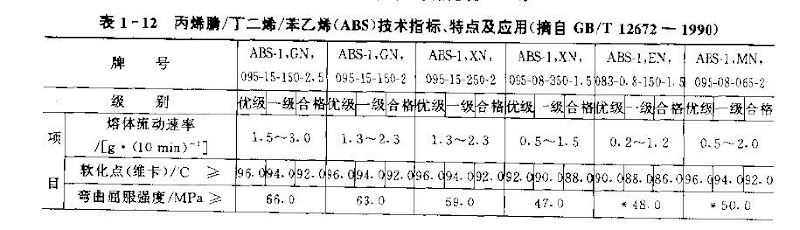

现在用的材料是ABS,其软化点参数如下表。

其实在长制动时,制动盘的温度会高达400度,一般的ABS材料根本就满足不了要求,在这种情况下,对于轮辋装饰罩的材料要求必须增加,而且在制动器的设计时还要考虑散热问题,使制动器产生的温度尽快的散去。

建议可以更改薇PA66的,这个材料可以耐160°的高温,再想办法更改一下轮辋的形状,使其更高的散热。
这样应该又一定改善的!!

这是驾驶习惯问题,下长坡时,根据路面和允许的车速,比平路上应降低1~2个档(自动变速器可以1档或2档行驶),基本上只用点刹,不用一直踩着制动踏板,自然制动也不会发热到使车轮装饰盖变软。如果下坡时空档滑行那是很危险的,制动器的负荷很大,自然会很热,甚至发红。

因为摩擦产生的热量是十分巨大的,就算是散热做得很到位也不够(比如在云贵山区驾车的老司机都知道必须采取一些措施:使用滴水散热之类),制动器都具有热衰退性,如果长期过热会导致制动实效而发生事故
从根本上说,一是驾驶习惯:首先是要换低档,充分利用发动机制动
二是,如果在驾驶员驾驶习惯得不到保证的情况下,那么,建议给发动机加装排气辅助制动装置吧
