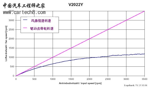

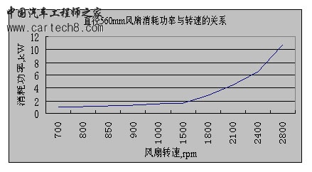

  目前客车采用的发动机额定转速通常为2000rpm左右,风扇与发动机之间的传动比根据不同车型,约为1.2-1.5之间,因此,车辆在高速行驶过程中,风扇的转速将在2600-3000rpm,此时风扇消耗功率在10kW以上。占发动机平均使用总功率的10%左右。如果风扇转速降低至1200rpm以下,消耗功率下降80%,从理论上分析整车油耗将下降约7%左右。

运用离合器风扇,电子风扇是否可以改善耗能。
发表于 28-10-2008 00:20:06 | 显示全部楼层
风扇速度不能随便降低的,要根据发动机冷却需求定,现在风扇一般带硅油风扇离合器,这种离合器能感知气流经过风扇后的温度,气流温度低于一定值时,离合器分离,这可以改善一部分耗能,电子风扇更好控制,改善效果会更好,但比较贵。
