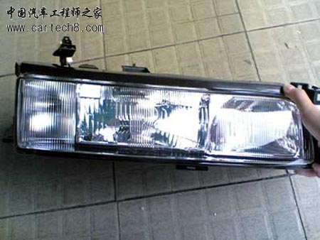

    前照灯是汽车在夜间或在能见度较低的条件下,为驾驶员提供行车道路照明的重要设备,而且也是驾驶员发出警示,进行联络的灯光信号装置,所以前照灯必须有足够的发光强度和正确的照射方向。由于在行车过程中汽车受到振动,可能引起前照灯部件的安装位置发生变动,从而改变光束的正确照射方向。同时,灯泡在使用过程中会逐步老化,反射镜也会受到污染而使其聚光的性能变差,导致前照灯的亮度不足。这些变化,都会使驾驶员对前方道路情况辨认不清,或在与对面来车交会时造成对方驾驶员眩目等,从而导致事故的发生。因此,前照灯的发光强度和光束的照射方向被列为机动车运行安全检测的必检项目。

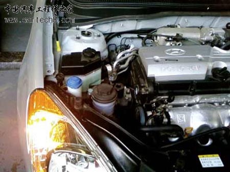

    (1)机动车在检验前照灯的近光光束照射位置时,前照灯在距离屏幕10m处,光束明暗截止线转角或中点的高度应为0.6H~0.8H(H为前照灯基准中心高度,下同),其水平方向位置向左向右偏差均不得超过100mm。
图示二
    (2)四灯制前照灯其远光单光束灯的调整,要求在屏幕上光束中心离地高度为0.85H~0.90H,水平位置要求左灯向左偏不得大于100mm,向右偏不得大于170mm;右灯向左或向右偏均不得大于170mm。
    (3)机动车装用远光和近光双光束灯时,以调整近光光束为主。对于只能调整远光单光束的灯,调整远光单光束。

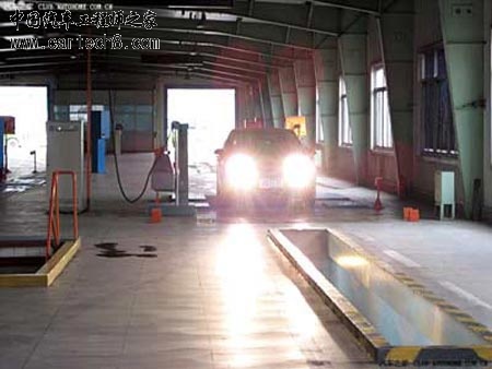

    2.车辆的准备
    ①清除前照灯上的油污。
    ②轮胎气压应符合汽车制造厂的规定。
    ③汽车蓄电池应处于充足电状态。
图示三
    3.前照灯检测仪的检验方法
    ①将汽车尽可能地与导轨保持垂直方向驶近检验仪,使前照灯与检验仪受光器相距3m。
    ②将车辆摆正找准器使检验仪和汽车对正。
    ③开亮前照灯,接通检验仪电源,用上下、左右控制开关移动检验仪位置,使前照灯光束射到受光器上。
    ④按下测量开关,受光器可追踪到前照灯光轴,根据光轴偏斜指示计(标有刻度)和光度计的指示值,即可测得发光强度。
前照灯光轴偏斜量如需调整,可一边调整前照灯的照射方向,一边观察光轴偏斜指示计,使指针回到规定范围即可。

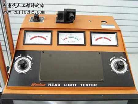

    1.熟悉检测仪的接口信号
    检测仪的接口信号有模拟量信号和开关量信号两种类型。模拟量信号中有发光强度信号,光轴上下偏转角和左右偏转角信号。其中发光强度信号为0~5V,光轴角信号为2.5~2.5V,均采自各自的指示计电路,其幅度可由相应的输出电压调节电位器进行调整。开关量信号用以控制仪器快速进入或退出测定位置,以及提供仪器处在光照区并进入光轴自动跟踪状态的检测跟踪信号和对准光轴时的自动采样信号。
    2.搞清控制仪器和光接收箱运动的信号来源
    控制仪器和光接收箱运动的信号有3个不同的来源。其一是手动控制盒上的移动扳键信号;其二是电机转向控制板输出的光轴追踪信号;其三是计算机输出的控制信号。因此,在手动操作的时候,计算机控制应撤消。为避免意外,在仪器正常运行时可拆去控制盒。为了减少外部信号对计算机的干扰,通常在计算机和仪器之间加隔离电路。
图示四
    3.在检测的不同时段注意正确操作
    在仪器进入光照区后应开始光轴自动追踪状态,因此必须撤消手动控制和计算机控制,也就是说要释放手动开关和切断中间继电器,而转向控制电路驱动功率继电器。因此,在计算机控制时必须采样和处理检测跟踪信号。
    4.合理选用转换器
    为了采集仪器输出的模拟信号(光强和光轴角),计算机必须配置A/D转换电路,该电路至少须配置3个模拟量通道。1个0~5V通道用于采样发光强度,2个士2.5V通道用于光轴角信号的采样。按照仪器发光强度的测量范围0~40000cd的要求,A/D的分辨率应达到2~16,最好采用16位的A/D转换器,不过成本较高。考虑到仪器的误差为±15%,即±6000cd的实际情况,也可采用10位A/D转换器,其分辨率为:40000/210=40cd<<6000cd。
    由于A/D转换器的转换误差一般为±1.0~1.5LSB。所以其对仪器测量精度的影响仅为1%是允许的。对于光轴角的测量范围±2°30′,误差±15′而言,10位A/D的分辨率可达0.3′,仅为误差的2%。
