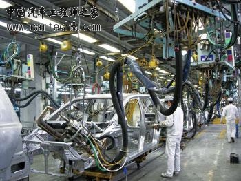

随着汽车价格日益与国际市场接轨,车型设计增多及上市的周期逐渐缩短,对生产线设备提出了更高的挑战。同时,为提高汽车制造中的焊接效率,焊接技术的发展也要以追求效率最大化为目的。要实现高效焊接必须确保焊接生产涉及的每个环节都要高效,不仅需要高效的焊接设备、焊接材料、焊接方法以及自动化装置,还需要高效的辅助装备及高效的检测手段。
本文针对焊接车间手工焊接线设备,具体探讨如何提高柔性满足多种车型共线生产的要求,监控多种车型、多种焊接参数,保证所选择的焊接电流、焊接时间、机械压力与生产车型所需的参数相匹配,同时实现焊接参数可视化管理,从而打造出卓越的车身品质。汽车厂家为提高车身刚性、保护驾驶者的安全,越来越多的将高强度钢板应用于中高档车身中。由于高强度钢板具有刚性大、电阻大、导热性差且焊接时参数与低碳钢完全不同的特点,高强度钢材的应用对焊接设备提出了更高的要求。同时,由于悬挂点焊机系统只有一种压力,却要满足多种车型共线生产的要求,在焊接高强度钢板和低碳钢板时就面临着焊枪电极压紧力不足或是过大的问题。

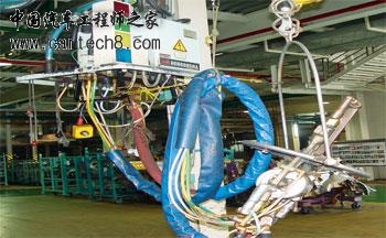

多种车型在同一条生产线上批量生产过程中,如需要进行车型的切换,工装夹具、设备焊接工艺参数也必须进行相应切换。对于手工焊接线悬挂点焊机而言,保证车身焊接品质、使焊接参数与生产车型相匹配、有效避免因车型切换过程中焊机控制器所设定的焊接参数没有切换这类问题至关重要。由于每种车型都有大量的工装夹具,并且许多不同车型相同部位零件的夹具非常相似,因此极容易被混淆。同时,不仅不同车型的板材性能和板材厚度不同,其所采用的焊接参数也完全不同。针对这些问题,需要有效提高现场管理水平,降低检查工作强度。通过目视管理方法的直观性特点得到启发,采用不同色彩区分各种不同车型的工装夹具,各种车型的焊接参数也通过不同色彩直观地反映出来。当生产线批量生产某一种车型,现场管理者能非常直观地判断出所选用的工装夹具和焊接参数是否正确。
焊机系统改造实例
通过分析焊枪控制系统原理,在I/O电路接口处增加外扩信号,改造中我们采用了同轴多层万能选择开关。一组信号用于选择所设定的焊接参数,另一组信号用于灯塔信号灯显示。在手工焊接生产线上,当批量生产某一车型时,灯塔信号灯将是同一种色彩。这样现场管理人员通过灯塔的颜色就能判断出工人所选择的焊接参数是否与生产车型相匹配,操作者也方便自我检查,提高了班组现场管理水平,其具体效果如图1。
图1 改造后灯塔信号现场效果

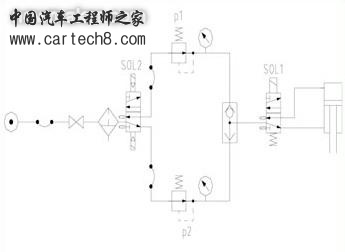

由于悬挂焊机气动控制系统只提供一种气源压力给焊枪,导致焊枪在焊接不同板材配合时只能提供一种压紧力进行焊接。在相同压力下,高强度钢板的配合面间隙大于普通低碳钢板,导致焊接部位产生飞溅,飞溅带走大量的热量和焊核金属,使形核难度增加,从而降低焊接强度。针对目前共线生产的4种车型中高档车大量采用大压力、低碳钢板,我们采用小压力提供给焊枪进行焊接,并对焊机气动控制系统进行改造(如图2)。
图2 焊机气动控制系统的改造

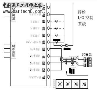

虽然焊机系统实现了输出多种压力的功能,但如何控制和使用这两种压力使焊接品质达到最佳成为我们面对的难题。由于对集成控制系统缺乏足够的资料,在焊机主板上改造难度较大。经过不懈努力,我们最终找到突破口,在焊机控制系统的I/O回路中增加一组车型选择信号,该信号显示不同车型并且点亮不同颜色的灯,其具体电路原理如图3。
图3 焊机控制系统改造原理图
在焊机外扩展电路中,将灯塔上的车型灯信号采集入控制电路系统。该车型信号通过继电器的逻辑组合来完成所需要的功能。在改造中,由于控制系统的电源与车型监视器灯塔的电源类型不一致,不能将采集到的车型信号直接给外扩增加的I/O电路用以控制电磁阀,而是通过中间继电器的触点提供直流(DC24V)电源来控制电磁阀,并提供气源压力给焊枪进行焊接。当车型选择开关旋置雅阁或是奥德赛车型时,扩展电路将该信号采入新增的I/O逻辑电路中控制电磁阀(valve1)得电导通,气源将大压力提供给焊枪进行焊接。当车型选择开关旋置思迪或是飞度车型时,电磁阀(valve2)得电导通,气源将小压力提供给焊枪进行焊接。
