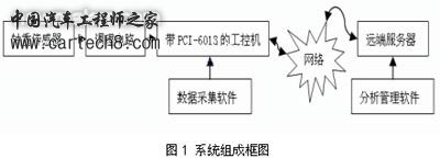

系统的组成框图如图1所示:
轴重传感器采用美国Measurement Specialties公司生产的Roadtrax BL压电薄膜交通传感器,该传感器被用于动态称重(WIM)、检测车轴数、轴距、车速监控、车型分类、收费站地磅、闯红灯拍照、停车区域监控、交通信息采集(道路监控)。它具有电容式、无源、高信噪比、大信号等特点。
压电材料在受到外力时,会产生与作用力成正比的电荷信号。利用这一现象,我们将其埋设于路面内,让通过汽车碾压,车轮的重力使其产生输出信号。为了精确测量汽车轴重,必须尽可能使汽车一根车轴上的轮胎同时压上传感器,轴重传感器要垂直于车辆行进方向安装,曲线路面要沿着半径方向安装。
由于传感器的输出信号属电荷信号,非常微弱,内部阻抗极大,所以要通过场效应管对信号进行阻抗变换,然后进行信号的放大、滤波等,调理之后的信号送到PCI-6013数据采集卡,进行相应的A/D转换。
动态轴重测量系统需要长期运行,其计算机选用工业控制用机。数据采集选用美国NI公司生产的PCI-6013多功能数据采集卡。它的主要特性有: 200KS/S采样率,16位精度的16路模拟输入,2路模拟输出,8条数字I/O线(5VTTL/CMOS),2路24位的定时/计数器,数字触发,4 组不同的模拟输入范围,NI-DAQ驱动程序可简化配置过程。PCI-6013数据采集卡有100MΩ的输入阻抗,保证输入负载不会影响进入的信号,从而提高数据精确度。工控机上的数据采集软件对采集到的轴重信号进行分析处理,得到运载汽车的轴重、轴数、车速和轴距等活载信息,并将这些数据发送给服务器入库。

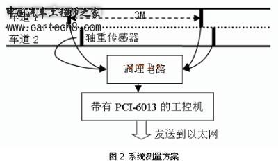

系统的测量方案如图2所示:

系统软件实现主要采用NI公司的Lab VIEW7.0。系统主要分析处理算法用VC++6.0以DLL形式实现,便于系统维护。系统假设车速在3m或小于3m的距离内基本上匀速的。基于这个假设,在不用额外安装传感器来判别车来车走情况下,使得整个汽车活载测量系统得以简化。

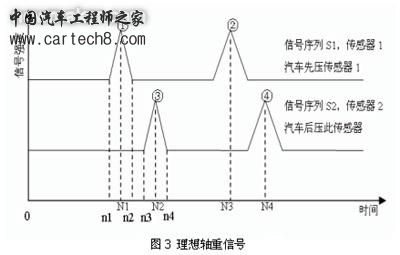

下面以一辆2轴车为例介绍一下汽车轴重、轴距和车速的计算。图3是一辆2轴车先后压上两个传感器后的理想信号。由于Roadtrax BL的信号大、高信噪比,再加上调理电路,现实情况下信号也很接近理想情况。汽车先压上传感器1,后压传感器2。汽车前轴压上传感器1产生波峰①,压上传感器2产生波峰③,波峰④是车辆后轴离开测试区域前压上传感器2产生的。数据采集卡各个通道的数据采集率K相同,故采集到的信号个数相同。同一车道上两传感器相距d,一般取3m。图2中N1、N2、N3、N4是波峰对应在信号序列中的位置。以下是计算表达式:
车辆前轴过完两个传感器的时间t=(N2-N1)/ K或者t=(N2-N1 +N4-N3)/(2*K);
车辆的车速V=d / t;车辆轴距J=(N4-N1)*V/K;
前轴轴重W1=S1n1+S1n1+1+…+S1n2或W1=(S1n1+S1n1+1+…+S1n2+ S2n3+S2n3+1+…+S2n4)/2,即进行软积分,后轴轴重同理;

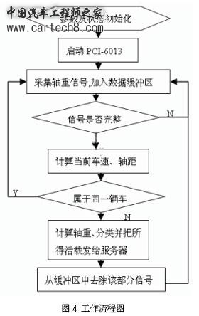

在本系统中,现实情况比较复杂。从DAQ卡采集到的数据中,可能会不包含轴重信号,即现有缓冲区中轴对不 完整,还不足以分析活载情况,这时就要对汽车轴重信号的归属问题进行判别。一般情况下,可以结合汽车车速和轴距这两个方面综合考虑。汽车的分类,我们考虑汽车总轴重、单个轴重和轴距三个因素,将汽车分为小中大三种类型。整个软件的工作流程图如图4所示。
