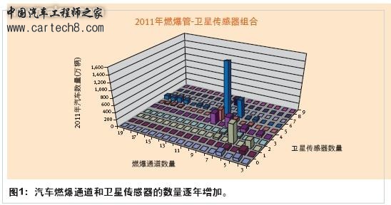

总之,汽车安全约束系统正在向更易触发和更多传感器的方向发展,使保护系统变得越来越高级。图1显示,到2011年,汽车将普遍采用10个燃爆通道和6个卫星传感器,而目前主要使用4个燃爆通道和2个卫星传感器。

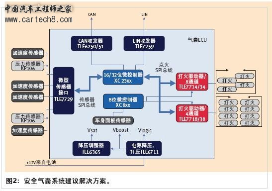

单片解决方案看起来似乎有许多优势:易于设计、节省空间以及在某种程度上降低单位成本。但这些因素是否足以解决当前市场面临的所有问题。不幸的是,情况并非如此。看看当前的市场以及未来的发展趋势,灵活性对于原始设备制造商而言至关重要,他们需要通过采用单一解决方案满足新兴市场和成熟市场的需求。采用"混搭"配置,获得成本效率更高的解决方案,例如根据当前需求采用6个燃爆管和4个卫星传感器(这不是低成本应用,4个燃爆管和0个卫星传感器是低成本应用),这可提供增强系统所需的灵活性,专门为处理其他容量需求而设计。标准和增强选项可通过同一个基本单元提供。较高的设计灵活性可通过降低工程成本和时间,直接影响成本效率。英飞凌科技股份公司提供的双芯片组可满足该解决方案的要求。例如,搭载英飞凌卫星IC TLE7729的电控单元电路板设计结合燃爆管IC TLE7714和TLE7718,可支持4个传感器和8个燃爆环路,满足通常需要较少燃爆通道的新兴市场需求。另外,无需重新开发,此电路板可实现扩展,最多支持8个传感器和12个燃爆管。下图为英飞凌提供的解决方案。
