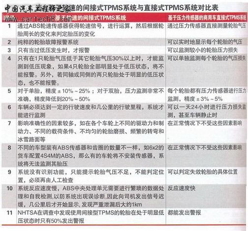

4.轮胎气压监测系统TPMS
轮胎气压监测系统(TPMS:Tire Pressure Monitoring Systems)可以认为是一种简单的智能轮胎技术,主要用于对汽车行驶时实时对轮胎气压进行自动监测,对轮胎漏气和低气压进行报警,以保障行车安全。
目前,TPMS主要有两种类型,一种是Wheel-Speed Based TPMS(间接式TPMS)。另一种是Pressure-Sensor Based TPMS(直接式TPMS)。
间接式TPMS是借用ABS中的轮速传感器测量4个车轮的转速。当某只轮胎的气压下降时,轮胎滚动半径减小,车轮转速相应增大,系统主要通过比较两条对角线上车轮转速的总和判断压力是否下降。间接式TPMS主要缺点是无法对两个以上轮胎同时缺气的状况和速度超过100km/h的情况进行判断。
直接式TPMS技术又分为主动式(Active)和被动式(Passive)两种。主动式TPMS利用安装在每一个轮胎上的以锂离子蓄电池为电源的压力传感器来直接测量轮胎的气压,并通过射频RF(RadioFrequency)信号发射到中央接收单元进行数据处理,再通过监视器随时显示各轮胎气压,当轮胎气压太低或有渗漏时,系统就会自动报警。被动式TPMS,也叫无蓄电池TPMS,用一个中央收发器(Central Transceiver)代替了一般直接式TPMS中的中央接收器。这个收发器不但要接收信号而且要发射信号,安装在轮胎中的转发器(Transponder)(代替了发射器)接收来自中央收发器的信号,同时使用这个信号的能量来发射一个反馈信号到中央收发器上进行数据处理,处理结果显示在监视器上。虽然此技术不用蓄电池供电,但是它需要将转发器整合至轮胎中,这牵涉到各轮胎制造商需建立共同的标准才有可能。因此,无蓄电池TPMS短期内还难以广泛使用。

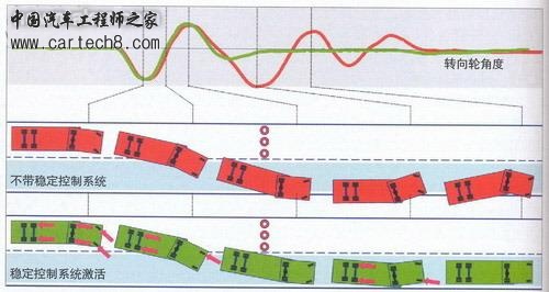

ESC工作过程
ESC的工作过程见上图,当车辆在低附着系数路面上避让障碍物时,不带稳定性控制系统转向轮向轮角度调整非常大,但仍然无法避免车辆滑出车道,而且整个过程中车辆也有折叠的危险。当稳定性控制系统激活时,转向轮角度调整不大,和正常道路上避让障碍物的调整情况类似。
整个过程中,首先当车轮转向变道时,系统监测横向加速度,对车辆所有车轮进行制动,以降低车辆横向加速度,防止翻车,接着当驾驶员向左转向时,由于路面附着系数低,车辆出现过度转向,系统对左侧转向轮进行制动,以纠正车辆的过度转向,帮助车辆进入正确行驶车道,防止车辆滑出车道,出现危险。当车辆进入车道后,由于路面附着力不够,而导致了车辆向左过度转向,这时根据ESC电控单元中的横向角速度传感器和转向管柱内的转向角度传感器测得的差异进行计算,对车辆右侧转向轮进行制动,使车辆完成整个避让过程,回复到直线行驶状态。
从图中所示的两个相同的避让过程中,显而易见的,由于电子稳定控制系统的介入,在这种湿滑道路情况下,让驾驶员对车辆的操纵变得更容易,也让整个过程更安全。

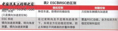

ESC和RSC性能比较:ESC控制策略的适用范围覆盖了RSC的范围,RSC系统适用于在高附着系数路面对车辆的侧翻控制,而ESC系统适用于在高、低附着系数路面上对侧翻控制、偏航控制和侧向滑移的控制,从偏航控制和侧翻控制两个角度进行对比,表2列出了它们的区别。
