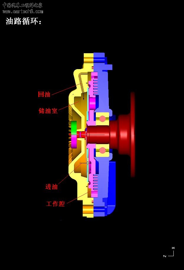

硅油风扇离合器油路循环,找到一张图请指教一下
发表于 25-10-2008 10:38:46 | 显示全部楼层 |阅读模式
硅油风扇离合器油路循环,找到一张图请指教一下具体得工作原理,如下

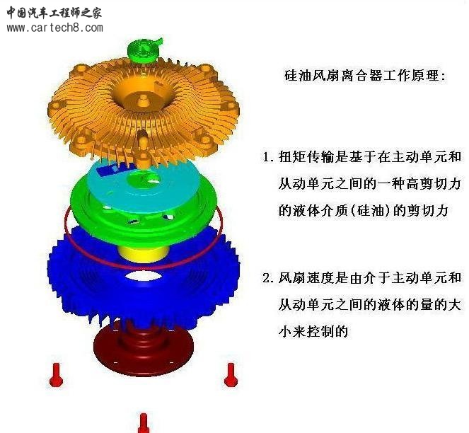

发表于 25-10-2008 11:51:35 | 显示全部楼层
硅油风扇离合器工作原理图解
硅油风扇离合器工作原理图解

发表于 30-10-2008 15:34:06 | 显示全部楼层
简单说一下:
1,这个是粘性传动的一个产品,介质:硅油(有特定的性能要求),通过硅油的剪切力产生的扭矩带动风扇的转动。
2,普通的硅油风扇离合器是自适应的产品,这个产品的设计非常独到。
3,通过感温圈控制阀片,在控制硅油在主动板和从动板之间的流动情况,在控制风扇的转速。

发表于 31-10-2008 15:31:24 | 显示全部楼层
工作原理,当冷却水温度不高时,进油口关闭,工作腔室内无油,风扇离合器处于分离状态,这时风扇空转打滑,转速很低。当发动机负荷上升的时候,硅油从储油器中流到工作腔室,主动板利用硅油的粘性带动离合器和风扇转动。进入工作状态.

发表于 5-5-2009 13:17:19 | 显示全部楼层
粉色的是主动板,蓝色的是从动板。主动板是和主动轴固定连接的。随主动轴转动而转动。从动板和主动轴靠轴承连接,主动板通过硅油来带动从动板的转动。我理解的对不?

硅油风扇离合器原理:
硅油风扇离合器,用硅油作为介质,利用硅油高粘度的特性传递扭矩。利用散热器后面空气的温度,通过感温器自动控制风扇离合器的分离和接合。温度低时,硅油不流动,风扇离合器分离,风扇转速减慢,基本上是空转。温度高时,感温圈偏转,硅油口打开,硅油进入迷宫槽,硅油的粘度使风扇离合器结合,于是风扇和水泵轴一起旋转,起到调节发动机温度的作用。
优点:
硅油离合器能满足安静运行、良好冷却性能以及更高燃油经济性要求
①-硅油
主动板和从动板依靠迷宫槽间的硅油来啮合,硅油的黏度对硅油离合器的啮合有重要影响
②-感温圈
硅油流入口是通过感温圈受热膨胀延伸打开的,因此感温圈的感温特性 即感温圈的偏转特性非常重要,
③-壳体上的迷宫槽
迷宫槽的形状,尤其是宽度对啮合硅油的多少,流动性有影响,
④-前盖的立孔和斜孔
此两孔是硅油的流经通道,因此,其直径,深度
⑤-主动轴上安装孔
此孔的好坏直接决定硅油风扇离合器是否可以装配
⑥-动平衡量
动平衡影响零件的寿命和产品运行时候的声音。
⑥-硅油风扇离合器的总成特性

发表于 5-3-2010 14:16:35 | 显示全部楼层
硅油风扇离合器中有一个感知温度的机构--感温圈,利用热涨冷缩的作用,控制硅油在工作腔与储油腔之间的流量,从而利用硅油的粘度来控制风扇的转速。当发动冷却系的温度高时,感温圈就控制工作腔进油口增加,同时使工作腔流回储油腔的开口减小。这样工作腔内的硅油量增加,从而发动机转速增高;反之,发动机转速就降低。硅油风扇离合器最大好处在于有效的节约发动机的净功率。
