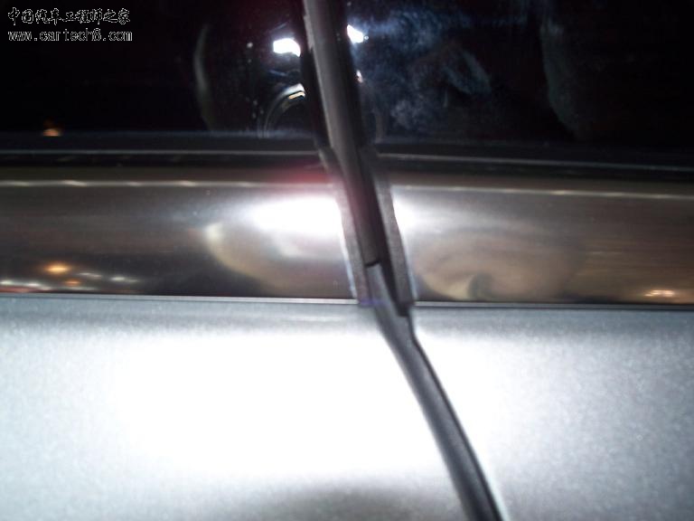

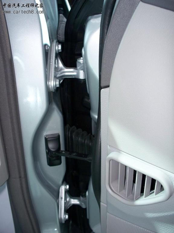

原帖由 yizhijian 于 25-10-2008 10:53 发表
一次,一位德国奔驰的汽车专家到奔驰专卖店进行技术援助,他向这位专家问起这个问题,专家笑着告诉他:“不但前面有缝隙,你到后面看看,也有那么大的缝隙,不过要告诉你,作为著名汽车生产商,能造出那么精致的发动 ...
