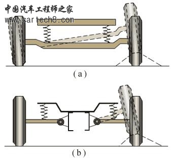

  独立悬架与非独立悬架示意图
a. 独立悬架 b. 非独立悬架
  独立悬架如图所示,其两侧车轮安装于断开式车桥上,两侧车轮分别独立地与车架(或车身)弹性地连接,当一侧车轮受冲击,其运动不直接影响到另一侧车轮。非独立悬架如图所示。其两侧车轮安装于一整体式车桥上,当一侧车轮受冲击力时会直接影响到另一侧车轮上。

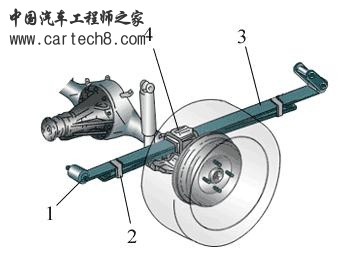

  钢板弹簧
1-卷耳 2-弹簧夹 3-钢板弹簧 4-中心螺栓
  钢板弹簧可分为对称式钢板弹簧和非对称式钢板弹簧,对称式钢板弹簧其中心螺栓到两端卷耳中心的距离相等如图 (a),不等的则为非对称式钢板弹簧如图(b)。钢板弹簧在载荷作用下变形,各片之间因相对滑动而产生摩擦,可促使车架的振动衰减,起到减振器的作用。

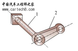

  扭杆弹簧
  扭杆弹簧一般用铬钒合金弹簧钢制成。一端固定在车架上,另一端上的摆臂2与车轮相连。当车轮跳动时,摆臂绕扭杆轴线摆动,使扭杆产生扭转弹性变形,从而使车轮与车架的联接成为弹性联接。

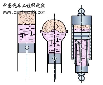

  油气弹簧简图
  油气弹簧以气体(化学性质不太活泼的气体-氮)作为弹性介质,用油液作为传力介质。简单的油气弹簧(如图4-62(a)所示)不带油气隔膜。目前,这种弹簧多用于重型汽车,在部分轿车上也有采用的。

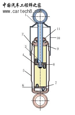

1-活塞杆 2-工作缸筒 3-活塞 4-伸张阀 5-储油缸筒 6-压缩阀 7-补偿阀 8-流通阀 9-导向座-10-防尘罩 11-油封

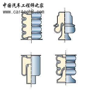

左上右下为CONVERSABLE AIR SPRING
左下右上为CONVOLUTED AIR SPRING
对于空气弹簧上面的图中左边上下用的较多,右下的一种国内几乎没有用的,左上国内一般用在提升空气悬架上,而且一般最多为三曲,曲数多的话提升后容易移位,满载超载后也容易发生偏移,一开始我公司开发的提升空气悬架原版采用美国的但后来均出现这种情况,后来改成两曲。
选择空气弹簧的要点出来刚度外,直径,连接方式,设计高度(满载)都很重要。

左上右下为CONVOLUTED AIR SPRING
左下右上为REVERSABLE AIR SPRING
右下应为复合式空气弹簧,上半部分是囊式,下半部为膜式。

    上面的独立悬架和非独立悬架错了
    7-10-2020 19:42
    发表于 13-10-2009 23:33:20 | 显示全部楼层
    a为非独立悬架,b为独立悬架

    楼主,好像你搞错了
    a应该为非独立悬架,b应该为独立悬架

    楼主把A——B悬挂说反了吧。哈哈

    独立悬架是不是用在整体式车架上
    非独立悬架是不是用在断开式车架上
    26-6-2015 10:26
    发表于 10-11-2009 12:27:45 | 显示全部楼层
    一般情况是12楼说的那样,但也有独立悬架在整体车桥上的。如富康后悬架就是如此。
