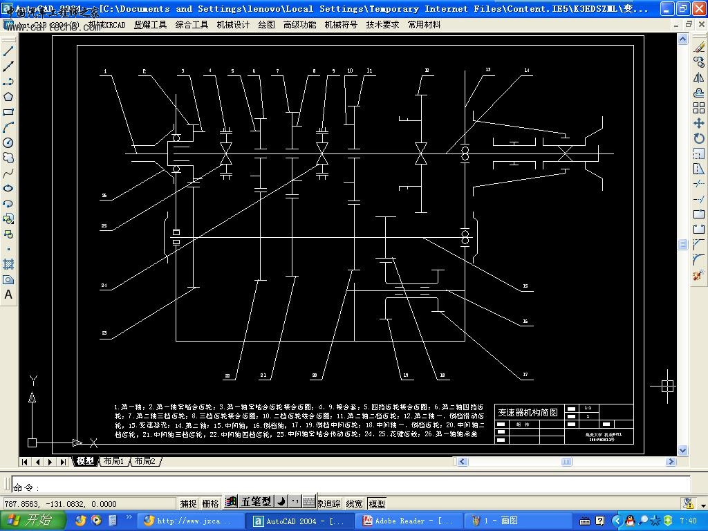

[Autocad] 三轴五档变速器结构简图(含CAD图)
发表于 25-10-2008 11:04:05 | 显示全部楼层 |阅读模式
三轴五档变速器结构简图
发表于 3-3-2009 18:55:42 | 显示全部楼层
这个应该叫方案布置图
    奋斗
    7-6-2018 14:40
  • 签到天数: 10 天
    发表于 6-5-2009 09:18:09 | 显示全部楼层
    有没有齿轮的参数???
    奋斗
    7-6-2018 14:40
  • 签到天数: 10 天
    发表于 6-5-2009 09:22:04 | 显示全部楼层
    有的话,能不能帮忙发到我的邮箱里,做毕业设计要用,谢谢!
    发表于 6-5-2009 10:30:53 | 显示全部楼层
    有实际意义的,做汇报材料、说明书、维修手册时可以用的
    发表于 26-6-2009 15:51:32 | 显示全部楼层
    有各档的详细传递路线吗?有的话,谢谢发一下。
    发表于 28-6-2009 21:24:02 | 显示全部楼层
    请加上说明。另外,图片要是源的,可更改的,就更好了,这个貌似截图吧
    发表于 18-8-2009 22:25:29 | 显示全部楼层
    这个应该叫方案布置图
    发表于 20-8-2009 23:51:35 | 显示全部楼层
    可以详细就好了!
    发表于 13-9-2009 14:10:56 | 显示全部楼层
    叫变速器示意图。现在基本没有将所有同步器布置在一根轴上的,而且最右边的那个档位你是如何实现动力输出的。倒档如何实现
    发表于 13-9-2009 15:00:40 | 显示全部楼层
    变速器示意图。
    4-1-2017 00:01
    发表于 16-9-2009 12:04:49 | 显示全部楼层
    有没有齿轮的参数???
    发表于 20-9-2009 11:16:49 | 显示全部楼层
    原帖由 guojianfei2008 于 26-6-2009 15:51 发表
    各档位的具体传递路线可以自己去看啊   哪些齿轮是几档齿轮 底下的图标不都说明了么
    28-6-2015 08:14
    发表于 9-10-2009 11:02:18 | 显示全部楼层
    同步器的尺寸明显错误,画图的人都看不懂图
    发表于 11-10-2009 23:03:11 | 显示全部楼层
    同步器需要重新画一下。你那样是结合不上的。
