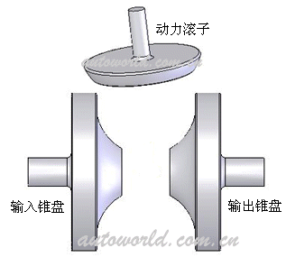

    如示意图所示,变速传动机构包含三个主要零件(已经拆开):输入锥盘、输出锥盘和动力滚子。输入输出锥盘与动力滚子接触的工作面是回转曲面,母线是一段圆弧。动力滚子是一个截球台,可以绕自身轴线转动。
    变速传动机构的工作原理如右下图(只画出上半部分),动力滚子球台(黑色)两侧球面部分分别与输入、输出锥盘的环面接触,运动和动力通过锥盘和滚子间润滑油膜中的牵引力进行传递。输入输出锥盘的轴线在同一直线上,从左往右看,如果输入锥盘顺时针转动(如图箭头所示),动力滚子受驱动绕自身轴线逆时针转动(从上往下看),动力滚子带动输出锥盘逆时针转动。所以两锥盘工作时的旋转方向相反。
    变速传动机构是通过改变接触半径进行变速的。在图示位置上,输入锥盘与动力滚子接触处的回转半径为R1,输出锥盘与动力滚子接触处的回转半径为R2,而动力滚子的速度在两处相同。如果动力滚子与主、从动锥盘之间的滑动率没有太大的差异,接触半径小的锥盘转动角速度就大,反之就小。因此,图示位置正处于减速运行状态。通过调速机构可以使动力滚子的轴线摆动,通过改变图中夹角B改变主、从动锥盘的接触半径,从而改变传动比。
    要可靠地传递运动和动力,需要设置一个加压装置,给输入输出锥盘施加轴线方向的力,使两锥盘与动力滚子间保持所需要的压力,从而产生足够的牵引力。
