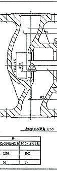

  1)画出各种零件的工件工序图(图1)
图1 工件工序图

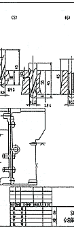

  第7序 铣螺纹
  对于大螺纹,在FMC上通常采用螺纹梳刀加工,如图4所示,用一把30的梳刀通过行星铣的方法可以铣出各种不同直径的螺纹(在图中为M64×1.5),其刀具中心走的轨迹如图中左图所示,分1~5段。第一段刀具从孔中心横向进给到R30.688处,第二段在90°区域内进给到R32.212处,此时已经完成了刀具的切入,第三段在360°的范围内完成行星铣一周,第4、5段为退出。由于螺纹梳刀是一种新型刀具,为了便于操作人员和现场技术人员理解程序,所以画出此刀的循环图。
图4 第7序铣螺纹加工示意图

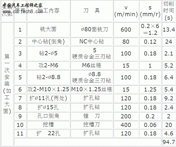

  图5及图6所示为某一种零件在某台加工中心上加工的示意图。该图表示了在该台机床上加工的部位、尺寸和精度、定位方法和选用的刀具等等。对于该柔性线中的16台机床,6种减速器而言,这样的图需100张左右(有的工序较长,一张图画不下,例如图5)。对于图中所示刀具的切削参数则需另一张表格表示。例如图5所示加工内容的参数在表2中给出。
表2 加工时间计算表
     辅助时间(s)
  注: T换=82.5,T定=33,T装=20,T辅=67.8 。
T机加=94.7,T总=162.5 。
