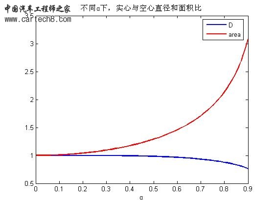

    发表于 26-5-2009 10:39:47 | 显示全部楼层
    这这里先回顾一下材料力学中圆轴的扭转变形,扭转变形程度θ与扭矩M和极惯性矩I的关系
    θ=M/(GI)由此M/θ=GI,这里M/θ为单位长度上的扭转刚度(简称单位扭转刚度),这个值与圆轴长度l共同决定扭转刚度C
    对于实心轴I=πD4/32
    对于空心轴I'=πD’4(1-α4)/32
    在单位扭转刚度相同情况下空心轴直径和空心轴直径比D'/D=(1-α41/4
    空心轴面积和实心轴面积比S’/S=sqrt(1-α4
    图示为单位扭转刚度相同情况下不同空心轴内外径比情况下实心直径和面积与空心的比
    在α=0.9时,实心轴直径约为0.77倍空心轴外径,面积约为3.09倍空心轴。
    但对于相同单位扭转变形度情况下,由于扭转应力τ和半径r的关系
    τ∝r
    故在同等扭矩,同等变形情况下,空心轴最大应力臂实心轴大,
    在α=0.9时,空心轴最大扭转应力约为1.3倍实心轴。
    以上讨论均在直圆轴情况下,但实车中稳定杆均为复杂形状,不仅仅受扭转还受弯曲故而且在实际通常α不会大于0.9,故实车情况可能如此
    1。在保证同等刚度情况下,应力增加不会大于1.3倍
    2。同等形状刚度下空心稳定杆直径不会比实心稳定杆大太多,不会大于1.3倍
    3。同等形状刚度情况下稳定杆性能不能提高
    其它的有缺点参见楼上的说明
