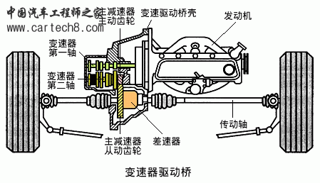

发表于 4-11-2008 08:27:23 | 显示全部楼层

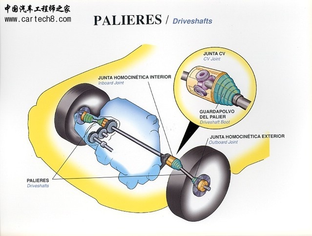

发动机动力输出到离合器,离合器变速箱,通过变速箱实现一级减速,变速箱连接传动轴(如果是4轮驱动的话,变速箱和传动轴之间有分动器),然后连接传动桥,进行二级减速,传动桥里面有行星齿轮差速器,将动力传给半轴,半轴与轮胎固定,就传过去了,满意吗?呵呵!·

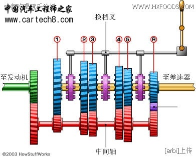

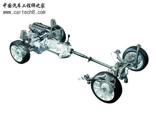

发表于 4-11-2008 17:24:08 | 显示全部楼层
楼上的应该是属于FR的,这样的布置形式,对发动机的散热条件好,发动机,离合器和变速器的操纵机构简单,维修方便,且后轮驱动的附着力比较大,可以获得足够的驱动力。
从发动机飞轮传出动力输出,来到离合器,接着就是变速器,跟着是万向传动装置,主减速器,差速器,半轴。半轴就是跟着是轮胎了

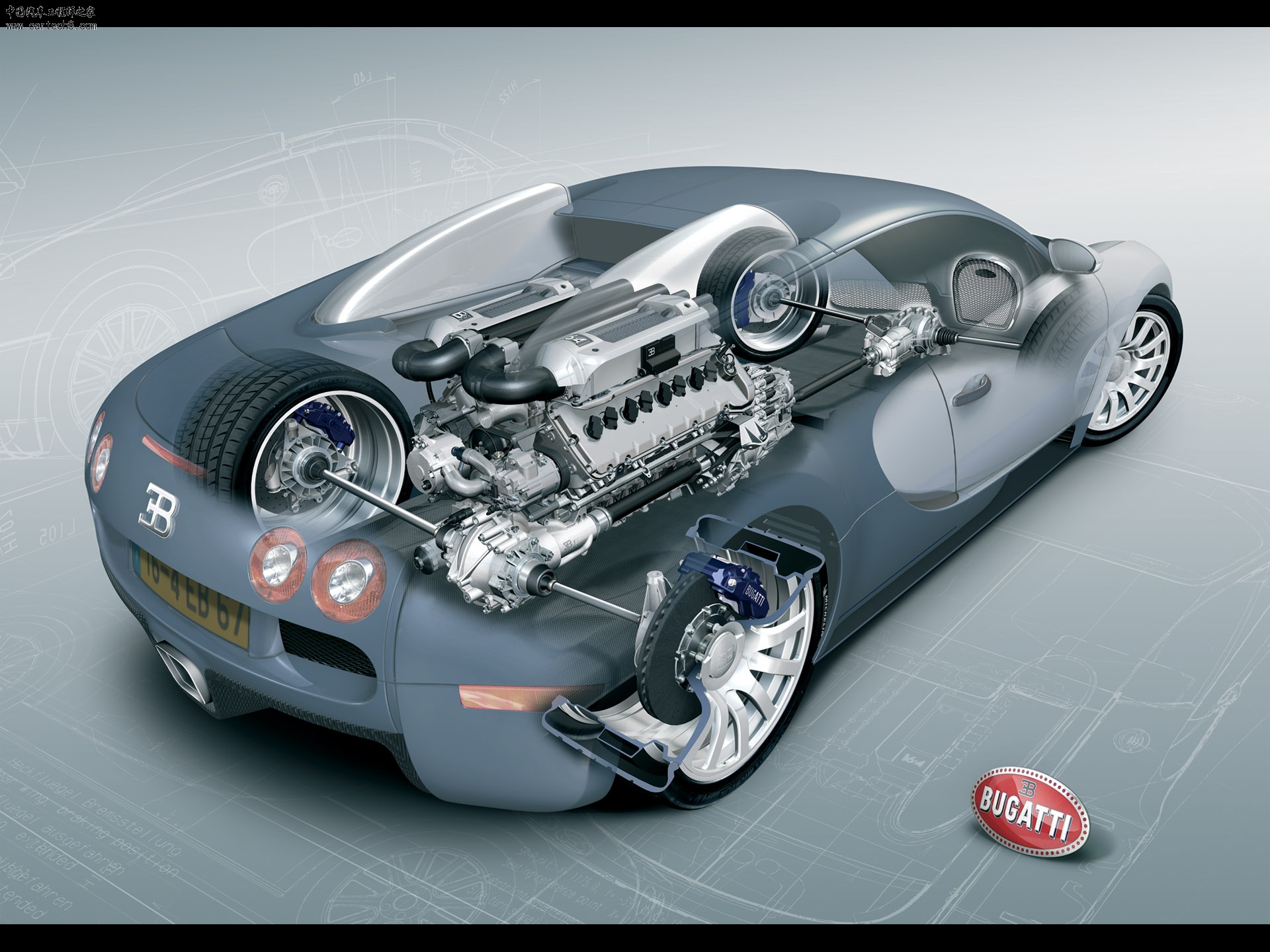

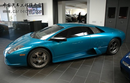

后置发动机往往对应于一些后轮驱动的大马力车型,典型车型为保时捷的911系列跑车。此外,还有一种布局便是中置发动机,即发动机位于汽车的前后轮轴之间,对于一些极端追求性能的车型而言,将发动机中置是一种最理想的方式,因为发动机的位置正好位于车子重心附近,而不是重量过于集中在车头或车尾,达到最佳的配重比,这将大大提高车子的操控性和行驶稳定性。包括法拉利、兰博基尼在内的不少经典跑车都采用的是中置发动机布局。
下面一张是汽车传动系统图,还有一张就是兰博基尼的中置发动机图,保时捷的911系列可以自己上网找一下就可以咯

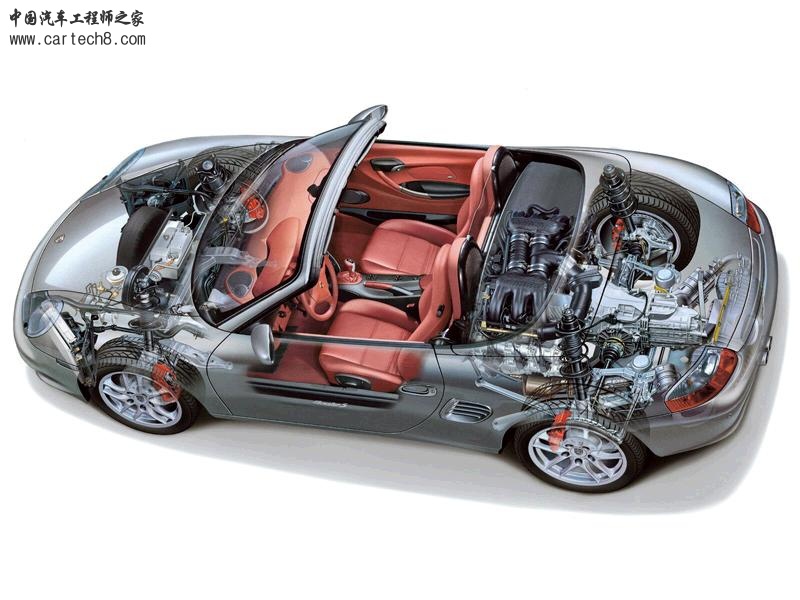

    发表于 3-11-2009 05:52:21 | 显示全部楼层
    发动机布置在后轴后边的就是发动机后置,布置在后轴前边就是中置,保时捷BOXSTER理论上应该算是中置发动机了,但911可算是后置的,个人觉得俩者没多大差别。
