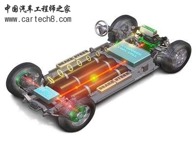

氢燃料电池的优点主要有:零污染排放,能量转换静态完成,结构简单,效率高,运转温度低,散热简单,没有运动部件和磨损,噪声和振动小,可串联成不同规格,布局灵活。它的缺点主要是成本,虽然自1990年以来成本已降低95%,但仍是内燃机的5倍。而且氢的安全要求很高,制造工艺复杂;发动机功率密度还有待提高;作为主力的质子交换膜燃料电池需要用贵金属铂做催化剂,对氢的纯度要求高,而且铂容易失效;燃料电池通常还需要辅助电池来储存富余电能和减速制动时再生的能量,寿命最多只有2000小时,而普通汽车发动机约为4000小时。另外,氢无色无嗅、易燃,还必须解决泄漏监测和紧急事故处理问题。如果这项技术没有“革命性”突破,不能使价格降低到一般消费水平以内,燃料电池车就难以实现市场突破。

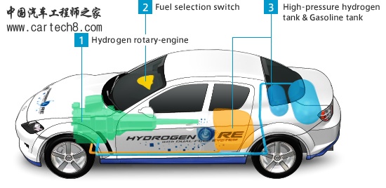

氢燃料发动机是传统发动机向氢燃料电池过渡的最佳产品,氢燃料内燃机可以设计为使用汽油和氢气双燃料。此项新技术将有助于氢燃料加注基础设施的普及。由于氢燃料的辛烷值很高,达到130。这也说明,氢燃料的抗爆性很好,氢燃料发动机可以采用更高的压缩比,提高压缩比最大优点是提高热效率。另外,氢/空气混合气的燃烧速度比较快,效果同样提高抗爆性。这两个因素导致最大缸内压力和温度得到提高。再结合氢燃料发动机的高效率,燃用同等质量的氢燃料,续航里程要远大于汽油机。而且采用氢气作为燃料,它与氧气发生反应,生成的产物只有水,使该种发动机能取得良好的环保效应。更重要的是氢燃料发动机是对内燃机改造而成的,它的技术难度并不高,成本也不贵,在现阶段推广和普及的可能性最大。
