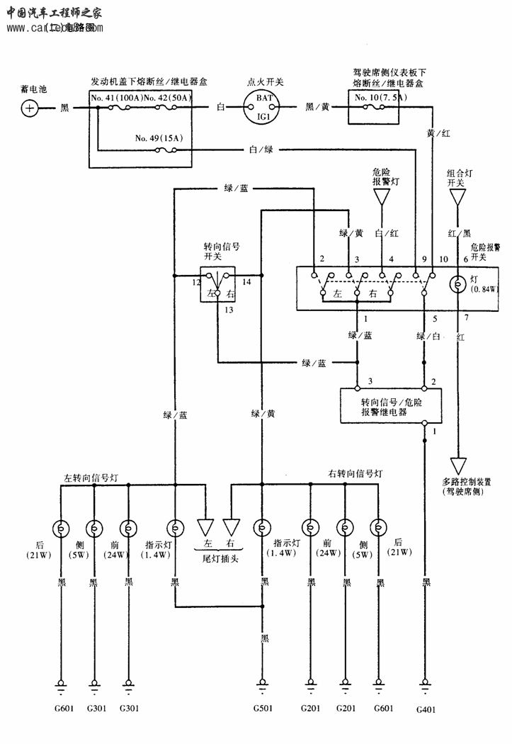

奇!难! 高手请进--打转向,继电器响但灯不亮,双闪好的,真是怪了

危险灯开关的问题,换一个就行了

转向灯的闪光器坏了,警示灯的闪光器不是同一个

也许就是继电器的故障

你看看电路图了咯。像你这个问题并不怪,主要是组合灯开关或接触有问题了而已!

检查线路,很可能是组合开关的问题

继电器响不一定灯亮啊

什么车子呀? 保险丝好的吗?
发表于 16-11-2011 21:51:24 | 显示全部楼层
很简单,那种车找那种电路图那就OK啦

继电器响不代表内部触点也完好啊
