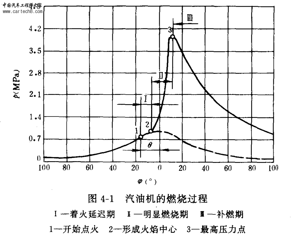

    汽油自然温度高但点燃温度低,所以汽油机宜点燃,且混合气均匀,着火后火焰传播的方式向均匀的混合气展开,(1)着火延迟期(图中1~2段)  从火花塞点火(点1)至气缸压力明显脱离压缩线而急剧上升时(点2)的时间或曲轴转角(2)明显燃烧期(图中2~3段)从形成火焰中心到火焰传遍整个燃烧室,压力达到最高点。(3)后燃期(图中3点以后) ,指明显燃烧期以后的燃烧,主要有火焰前锋后未及燃烧的燃料再燃烧。

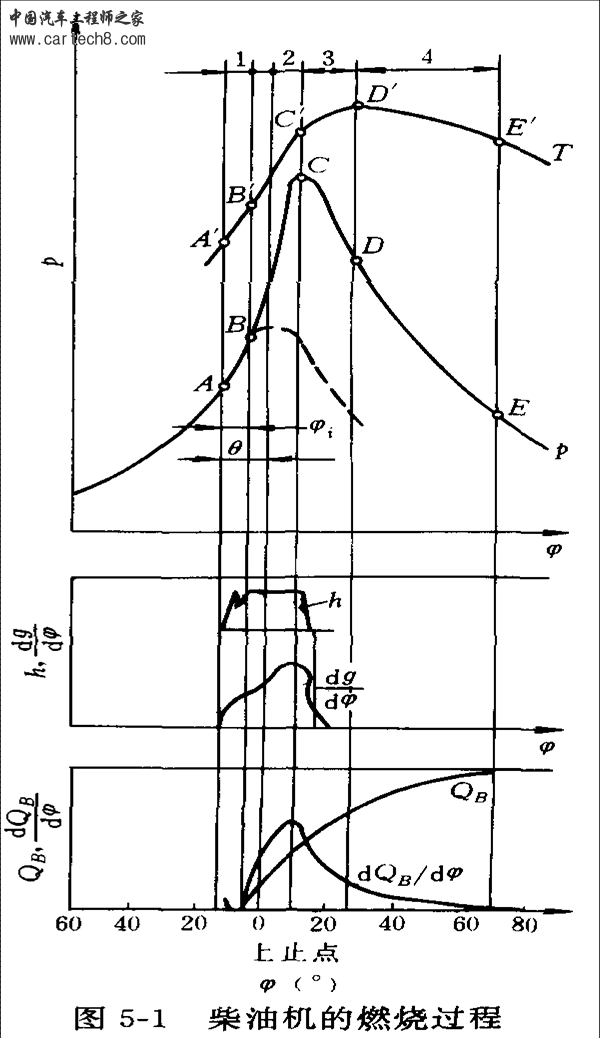

    柴油粘度大,雾化不好,需要喷入,易自然,所以柴油机压燃。1.着火延迟期(滞燃期)——从燃油开始喷入燃烧室内(A点)至由于开始燃烧而引起压力升高使压力脱离压缩线开始急剧上升(B点)2.速燃期——从压力脱离压缩线开始急剧上升(B点)至达到最大压力(C点)3.缓燃期——即从最大压力点 (C点)至最高温度点(D点)4.补燃期——从最高温度点(D点)至燃油基本燃烧完(E点)。
    汽油机单点着火,火焰传播的方式向均匀,燃烧柔和,高温阶段着火,柴油机压燃,多点着火,无序的非均质燃烧和扩散燃烧,燃烧粗暴
    图1汽油机
    图2柴油机
    发表于 11-11-2008 22:41:54 | 显示全部楼层
    哦,不好意思,少了一张图
