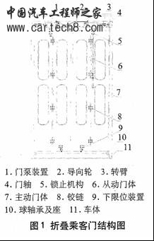

图1为福田欧V公司设计、制作的气动折叠乘客门结构图,主要由气泵、导向、锁止、限位、门体等装置组成。为尽量少占用车内使用空间,门泵机构置于门顶部罩壳内,主动门体7与门轴4连成一体,门轴上端靠轴套固定在门泵托盘上,并与气泵的转臂3连接,传递动力;门轴下端装在轴承座的球轴承10上,轴承座固定在地板骨架上。从动门体6通过铰链8与主动门体相连,从动门体上端装有导向轮2,可以在导轨内运动,并保证乘客门关闭时在Y轴上的位置,另外在导轨两端及从动门体下端还分别装有上、下限位装置9,以保证乘客门起闭时的临界点和关闭时的位置。

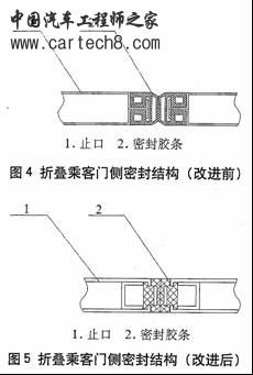

侧密封结构在改进前如图4所示,设计师摒弃了在门体1上压出止口,然后将密封胶条2包裹在止口上这种形式,而是开发出止口包裹密封胶条2的这种结构(见图5)。这种结构跟以往普通的结构相比有以下几个特点:
(1)密封胶条与止口固定效果好,止口将密封胶条包裹在里面,使密封胶条不易脱落;
    (2)缩小了门体与门体的间隙,减少了密封胶条的外露部分,从而使门体与密封胶条接合更加平顺、流畅,乘客门的整体效果得以提高;
    (3)可以使从动门导向轮的固定点尽可能靠近门体边缘,减少了乘客门关闭时门体的外探部分,为提高乘客门上部的密封效果创造了有利条件。

估计是没考虑胶条时间长了会缩小变硬,另个天冷了收缩太大的影响,可能开始还行,时间久了缝隙越来越大了。建议采用一边包另一边的结构可能会更好点。还需要改进的地方不很多。
发表于 31-12-2009 13:16:45 | 显示全部楼层
我的意思是接缝位置采用圆形方式,一面是凸出的半圆一面是内凹的半圆。
