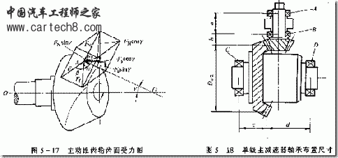

(2) 锥齿轮的轴向力和径向力 图5-17为主动锥齿轮齿面受力图。其螺旋方向为左旋,从锥顶看旋转方向为逆时针。FT为作用在节锥面上的齿面宽中点A处的法向力。在A点处的螺旋方向的法平面内,FT分解成两个相互垂直的力FN和Ff。FN垂直于OA且位于∠OOA所在的平面,Ff位于以OA为切线的节锥切平面内。Ff在此切平面内又可分解成沿切线方向的圆周力F和沿节锥母线方向的力Fs。F与Ff之间的夹角为螺旋角β,FT与Ff之间的夹角为法向压力角α。这样有
F=FTcosαcosβ (5-1
FN=FTsina=Ftana/cosβ (5-19)
Fs=FTcosαsinβ=Ftanβ (5-20)
于是作用在主动锥齿轮齿面上的轴向力Faz和径向力Frx分别为
Faz=FNsinγ+Fscosγ (5-21)
Frz=FNcosγ-Fssinγ (5-22)
若主动锥齿轮的螺旋方向和旋转方向改变时,主、从动齿轮齿面上所受的轴向力和径向力见表5-2。

当锥齿轮齿面上所受的圆周力、轴向力和径向力计算确定后,根据主减速器齿轮轴承的布置尺寸,即可求出轴承所受的载荷。图5—18为单级主减速器的悬臂式支承的尺寸布置图,各轴承的载荷计算公式见表5—3。
轴承上的载荷确定后,很容易根据轴承型号来计算其寿命,或根据寿命要求来选择轴承型号。
