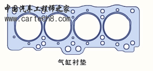

1.气缸衬垫的功用、工作条件及要求?
气缸衬垫是机体顶面与气缸盖底面之间的密封件。其作用是保持气缸密封不漏气,保持由机体流向气缸盖的冷却液和机油不泄漏。气缸衬垫承受拧紧气缸盖螺栓时造成的压力,并受到气缸内燃烧气体高温、高压的作用以及机油和冷却液的腐蚀。气缸衬垫应该具有足够的强度,并且要耐压、耐热和耐腐蚀。另外,还需要有一定的弹性,以补偿机体顶面和气缸盖底面的粗糙度和不平度以及发动机工作时反复出现的变形。?
2.气缸衬垫的分类及结构?
按所用材料的不同,气缸衬垫可分为金属—石棉衬垫、金属—复合材料衬垫和全金属衬垫等多种。
