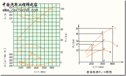

九、内燃机速度特性
汽车发动机的工况在很广泛的范围内变化。当发动机的工况(即功率和转速)发生变化时,其性能(包括动力性、经济性、排放性和噪声等)也随之改变。因此,在评价和选用发动机时就必须考察它在各种工况下的性能,才能全面判断其好坏及能否满足汽车的要求。
发动机性能指标随调整状况及运行工况而变化的关系称为发动机特性,利用特性曲线可以简单而又方便地评价发动机性能。
发动机的有效功率 Pe、有效转矩 Te 和有效燃油消耗率 be 随发动机转速 n 的变化关系称为发动机速度特性。
发动机负荷率的定义,如果利用发动机的速度特性来说明负荷率或负荷的概念就更为清楚。曲线I为外特性,曲线II、III为部分速度特性。在 n=3500r/min时,若节气门全开,可得到该转速下可能发出的最大功率45KW。但如果不全开而开到II和III的位置,则同样转速下只能发出32KW和20KW的功率。根据上述定义,可求出 a、b、c 和 d 四个工况下的负荷值:?
工况 a 负荷为零(称为发动机空转工况);?
工况 b 负荷=20/45×100%=44.4%;?
工况 c 负荷=32/45 ×100%=71.1%;?
工况 d 负荷=45/45×100%=100%(即发动机全负荷)。
