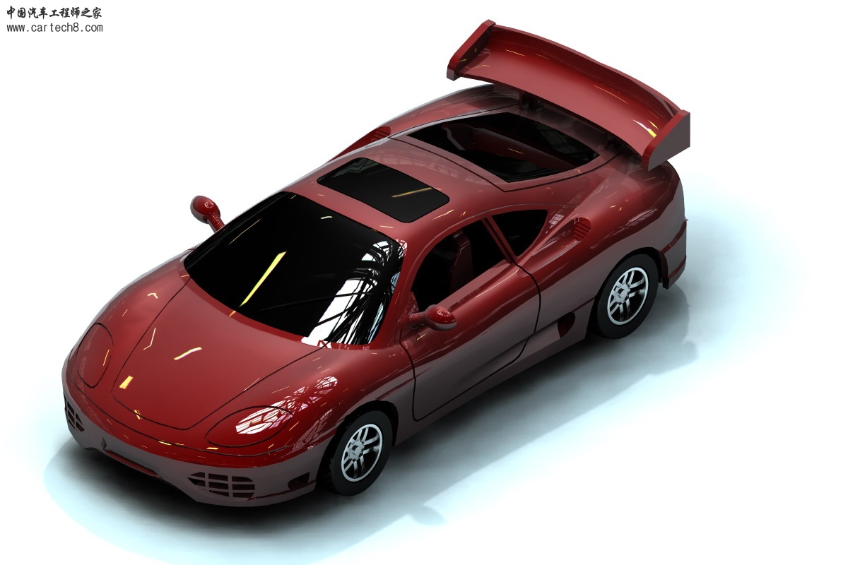

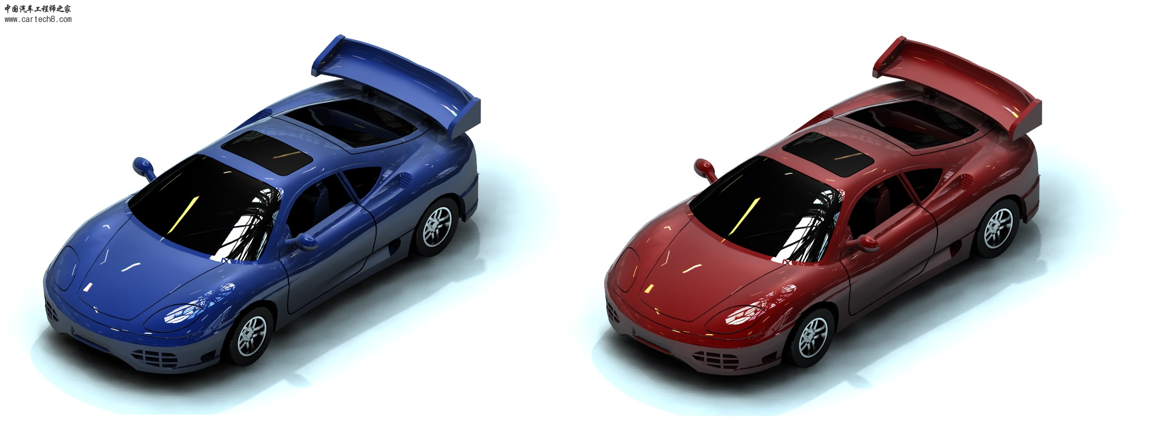

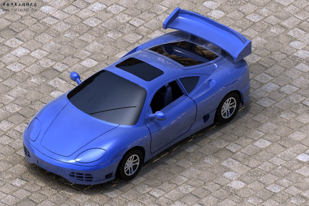

采用PRO/E设计,solidworks2007渲染,效果达到了逼真级,这种组合效果很好,用solidworks2007可以直接打开PRO/E2.0生成的文件,但是有些版本的不行。
SD2007工业空间下渲染
SD2007工业空间下渲染
SD2007白天户外下渲染
SD2007白天户外下渲染
SD2007工业空间下渲染
SD2007工业空间下渲染
SD2007工业空间下渲染
SD2007工业空间下渲染
 楼主| 发表于 16-11-2008 11:58:30 | 显示全部楼层
无PS,直接用SD2007渲染为tif文件,再另存为jpg文件。
我的体会是:用PRO/E这样专业的软件进行复杂的汽车车身设计最好有通过三座标测量机等采集的数字样机参数,否则只能是凭空想象而无法下手。这个图使用的是法拉利的一款仿真数字样机参数。只要是对软件有了熟练的掌握后也能设计出满意的产品,从此效果图看,丝毫不逊于专业的作三维效果图的软件如3D、maya等。但是用PRO/E设计非常复杂,细节处理不好就会产生曲面失败,尤其是两个曲面相接处,要做到相切连接或曲率相同,是要技巧的,在绘制造型曲线时,各个参数设置很重要,曲线的形状也很重要。
