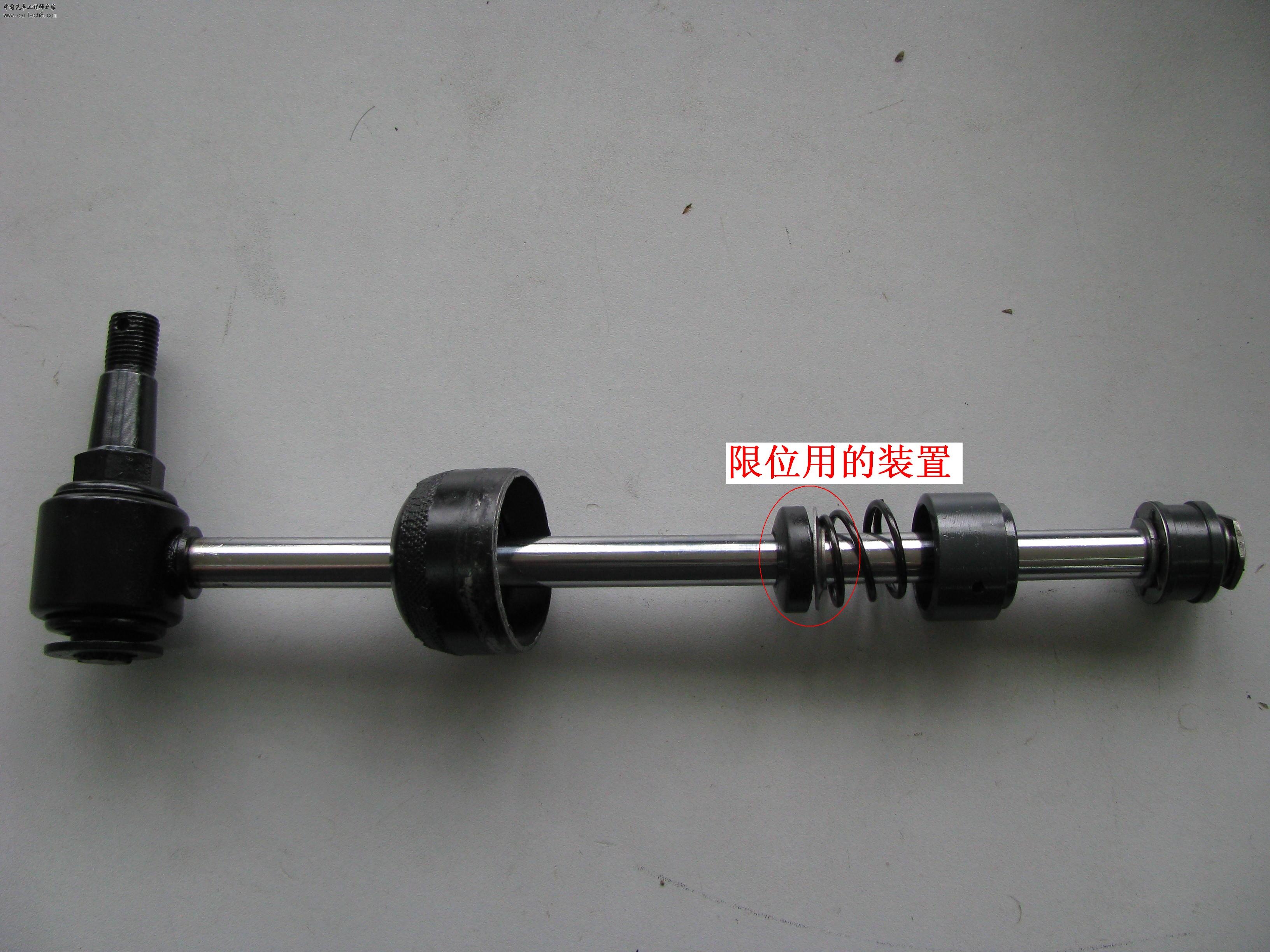

发表于 12-6-2009 20:31:57 | 显示全部楼层
轿车减振器内置限位装置
