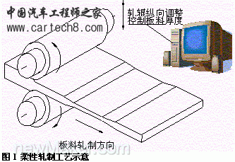

TRB是通过一种新的轧制工艺──柔性轧制技术而获得的连续变截面薄板。柔性轧制技术类似于传统轧制加工方法中的纵轧工艺,但其最大不同之处是在轧制过程中,轧辊的间距可以实时地调整变化,从而使轧制出的薄板在沿着轧制方向上具有预先定制的变截面形状(参见图1)。在柔性轧制过程中,可以通过计算机对轧机的实时控制来自动和连续地调整轧辊的间距,从而实现由等厚度板卷到TRB板卷的轧制。这就要求在设计车身时必须预先考虑到后续成形加工中钢板各个部位的实际受力和变形以及整个车身的承载情况,在轧制之前选定有利于后续加工的板料型面。当前设计领域中,已经具备相当成熟和功能强大的CAD/CAM/CAE软件,这种优化设计可以通过DFM/DFA(面向制造的设计和面向装配的设计)等手段予以实现。

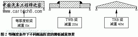

TWB和TRB 的应用都是为了达到汽车轻量化的目的。基于工程力学中薄壁梁承载性能的基本理论,若由等厚度板、TWB及TRB三种板材制成的结构件具有同样的刚度,则其减重效果如图2所示。
TRB 之所以具有极佳的减重效果归功于它的连续变化的截面形状,也就是说,用最少重量的TRB材料制成的车身结构件能达到其他两种板料一样的刚度。

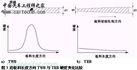

由于TWB存在厚度突变和焊缝的影响,且焊接添加金属材料与被焊接基材在材料特性上必然有一定差异,致使TWB在沿长度方向上的硬度也会发生跳跃式的变化,如图3 a)所示。这将为后续的成型加工带来极为不利的影响。再者,TWB的焊缝从外观上来说即使采用任何涂装措施也无法彻底掩盖,因此它不适宜用作车身外覆盖件材料,一般只用来制作内覆盖件或支承结构件。相比之下,TRB具有较好的机械性能,其在沿长度方向上的硬度变化比较平缓,没有TWB那样的硬度和应力波峰,具有更佳的成型性能;TRB所制成的零部件厚度可以连续变化,以适应车身各部位的承载要求;其表面变化是连续、光滑的,因而可以制作各种车身外覆盖件。参见图3 b)。

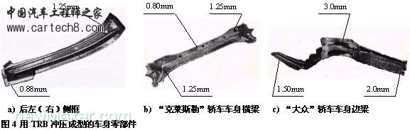

在一些汽车制造强国(如德国),TRB已经开始投入汽车工业的实际应用之中。图4 a)所示为一个用在“奔驰”E级轿车上的TRB原型零件。这个由TRB冲压成型的“侧框”位于轿车后部,左右对称。前端板料厚度为0.88mm,与左右侧围相接,后端板料厚度为1.15mm,恰是汽车追尾时的敏感部位,中间区域板料厚度均匀过渡。
图4 b)和图4 c)所示为另外两个TRB在汽车车身零部件制造中的应用实例。图4 b)所示的零件是“克莱斯勒”轿车上的一个横梁,用TRB代替原来的等厚度板料,零件重量减轻25%,而且承载性能得到了提高。图4 c)所示是“大众”轿车上的一个边梁,其承受较大载荷的弯曲部位的板料厚度为3.0mm,而两端的板料厚度仅分别为2.0mm和1.5mm,减重幅度达到45%。

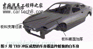

图5为用TRB冲压的车身覆盖件组装的白车身整车,注意到其前部发动机盖板的两侧要求有足够好的刚性,板料厚度为1.25mm,中间部位几乎不承受任何外力,仅需防止高速行驶中可能出现的颤振即可,板料厚度为0.88mm;两侧到中部为连续、光滑过渡,保证了车身的美观和良好的空气动力学特性。
