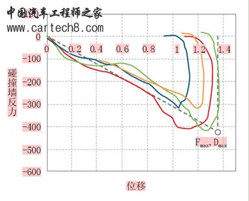

图1反映出了不同等级车辆在正面碰撞中的作用力与位移的复杂关系,为了考虑问题方便,图中将某大型豪华轿车的曲线抽象成一条直线。可以看到曲线与直线的积分面积非常接近,即外力做功非常接近,对于运动车辆与固定物体碰撞情况有以下公式:
图1  不同等级车辆在正面碰撞中的作用力与位移的关系
其中E1为碰撞前能量, V1为碰撞前速度,E2为碰撞后能量, V2为碰撞后速度, ω为角速度, EES为能量等效速度,W为变形能,Fmax为最大作用力,Dmax为最大变形量。

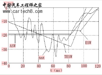

在概念设计阶段,为了快速确定各主要刚性区域的刚度特性,引入车体加速度波形拟合方法和多刚体系统动力学方法。对初始加速度非零的波形拟合采用平均方波ASW、等效方波ESW和尖顶等效方波TESW(见图2);对初始加速度为零的波形拟合采用傅立叶等效波FEW、梯形近似波TWA、双梯度近似波BSA和半正弦波与半正矢正弦波。
图2  概念设计阶段的车体加速度波形拟合

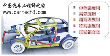

实现车身及相关部件的设计,并通过CAE仿真分析对工程设计的合理性与有效性进行验证。根据不同碰撞法规和实际事故归类模式,进行不同工况下的设计和分析,实现保险杠骨架、碰撞缓冲器、前纵梁和车身地板的逐步逐级设计。在结构设计中,不仅要充分考虑车辆结构对碰撞载荷分布的影响,同时也要考虑在载荷路径上各种级别钢板材料的分布,(见图3)。在设计与分析过程中,充分考虑材料在高速冲击下应变率的影响、拉延对材料的影响、多参数优化、稳健性分析和灵敏度分析。对不同的碰撞模式采用不同的车身结构特性限值进行评价,评定车身结构性能等级。
图3  载荷路径上各种级别钢板材料的分布
