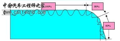

针对模具无法暗纹理所需的拔模角度要求设计的问题,我们找出对策:使外形从表面的全纹(100%深度)区域逐渐向侧壁区域过渡而纹理深度由浅至深过渡渐变,这样可以使拔模角大幅减小。如果你的模具考虑需要过渡渐变技术,请实现规划并尽早通知专业蚀纹公司以便共同制定方案(附图2)。
