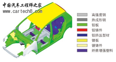

    图1  SuperLIGHT-CAR白车身材料构成

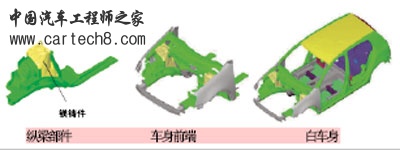

    图2  SuperLIGHT-CAR项目对纵梁部件、车身前端和整车的实证

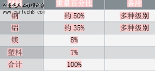

    SuperLIGHT-CAR白车身材料构成表
    从2007年1月份开始,SuperLIGHT-CAR项目组着手将上述三个方案整合为一个方案。从项目开始后经过36个月的努力,最终的轻量化方案已经确定,其目标是:白车身减重30%,成本≤5/kg,即每减重1kg,成本增加≤5。白车身材料构成见表及图1。
    最终确定的超轻量化白车身的亮点包括:镁铸件——上拉杆塔柱;镁板——车顶盖;热成形钢——门口;FR塑料——后地板;铝铸件——纵梁等。
    SuperLIGHT-CAR项目已对纵梁部件、车身前端和整车的实证工作进行了安排,如图2所示。
