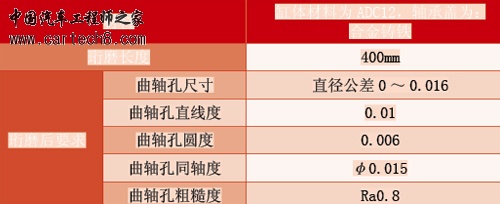

    表1  产品规范

    长城汽车股份有限公司生产的G01~G03四缸汽油机系列排量为1.1~1.5L,采用全铝合金材质,而发动机的主轴承盖材料是铸铁材料,与缸体的材料不同,两种材料一起的可加工性相差甚大,再加上需满足较高要求的产品规范(见表1),曲轴孔双金属(下主轴承盖铸铁和上缸体铝合金)材料的加工无疑成了整条生产线加工难度较高的工序。

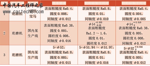

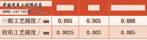

    在前期生产线整体规划阶段,针对曲轴孔双金属材料差别较大、同时需满足较高要求产品规范的实际情况,我公司的技术人员对同行发动机公司进行了针察,经过对考察情况的对比、讨论和分析(见表2),再加上对不同材料铰珩工艺的对照(见表3),最终决定采用铰珩的加工方法来完成曲轴孔的精加工。
    表3  不同材料曲轴孔铰珩圆度精度对比

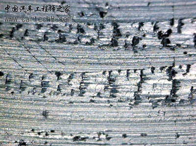

    1.曲轴孔表面产生不规则的划痕,同时其表面粗糙度也超出规范(见图1);

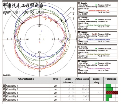

    2.曲轴孔的形状公差(同轴度、圆度)也不满足产品要求(见图2)。

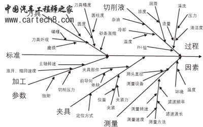

    针对以上问题,我们通过鱼骨图对过程因素进行分析(见图3),通过从切削液、刀具、加工参数、夹具和测量等几方面进行认真的调查分析和多方论证,找出了影响曲轴孔铰珩出现此种现象的主要原因,并采取了一些有效的措施,在生产过程中取得了不错的效果:
    图3  鱼骨分析图

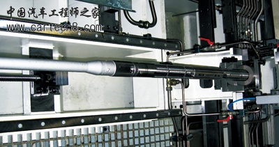

    此刀具根据我公司的产品特性专门设计(见图4),为了克服卧式加工中铰珩刀具自身的重力,在前面增加了导向套结构(见图5)。为了保证产品的圆度和同轴度,在刀具上导向条设计成可涨舒机构,为了防止刀具磨损造成铰珩直径偏小,在后工序增加直径检测反馈系统油石采用金刚石,满足高寿命(10万件)的要求(见图6)。

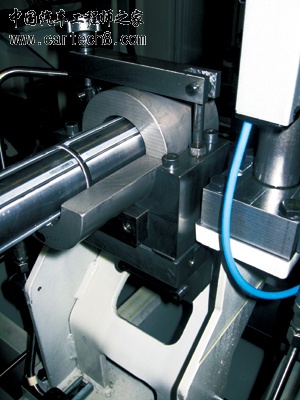

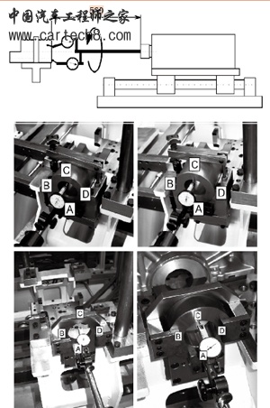

    加工检测完毕后,从报告中发现曲轴孔检测形状在0°~180°(铝合金)之间较大,而180°~270°(铸铁)区域较小。我们初步分析认为是曲轴孔双金属材料的硬度差别较大,导致在切削的过程中产生过大抵抗力造成,尤其是双金属的过度区更加明显,但是对相应的参数(主要为压力)进行调整后,效果并未好转。最后我们对设备精度进行检查(检测方法见图7),发现有异常,分析原因是前导向套下面的垫块厚度不合理。重新选择合适垫块调整并加工检测后,基本可达到工艺规范的要求。
    图5  导向套结构

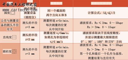

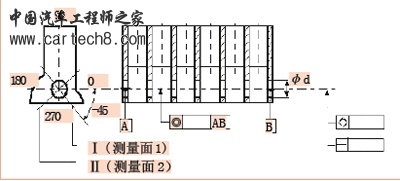

    通过对缸体曲轴孔圆度、直线度和圆柱度等项目从测量系统和测量条件进行分析(缸体曲轴孔测量内容见图8,分析过程见表4),我们得出如下结论:根据线性补偿和圆周补偿的测量方法,一般按照如下条件选择:
    滤波要求:Rz≤2μm;滤波0~0.8 waves/mm;Rz>2μm;滤波0~0.3 waves/mm,见图8。
    图7  设备精度检查

    图8  滤波要求

    经过对预验收过程出现的类似情况,我们对切削液的化学成分以及浓度和PH值进行了化验和检查,发现有所差别。通过和切削液厂家的交流和沟通,我们采用了添加相应的试剂的切削液,达到预验收的情况。加工后,技术人员对曲轴孔的加工表面进行轮廓粗糙度测量,效果良好。调整前后切削液浓度对表面粗糙度和表面不规则划痕程度的对比结果见表5。
